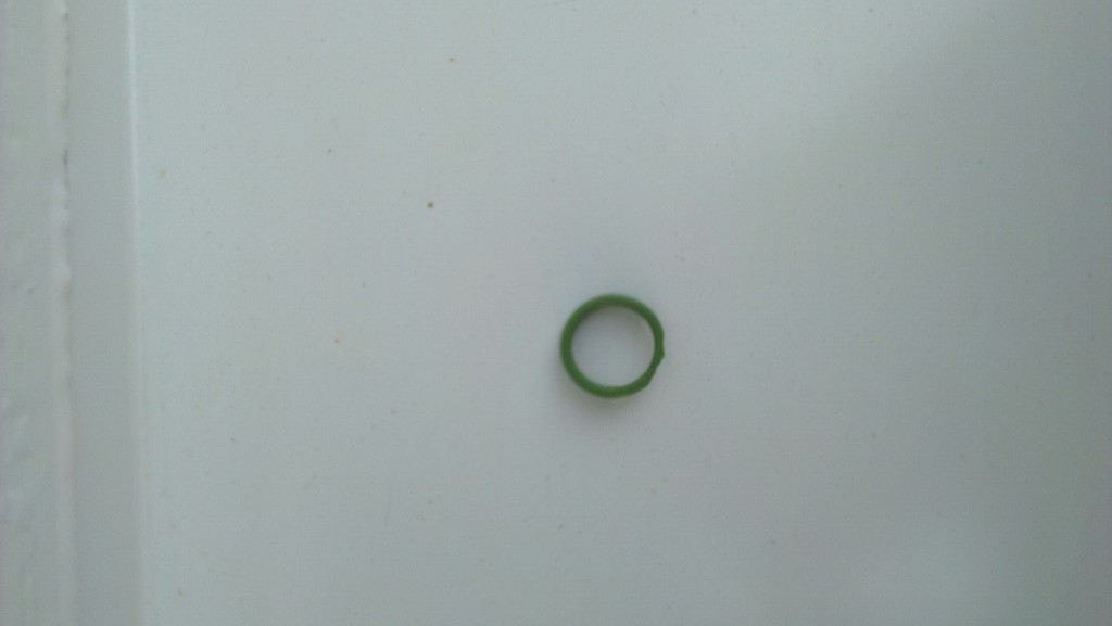

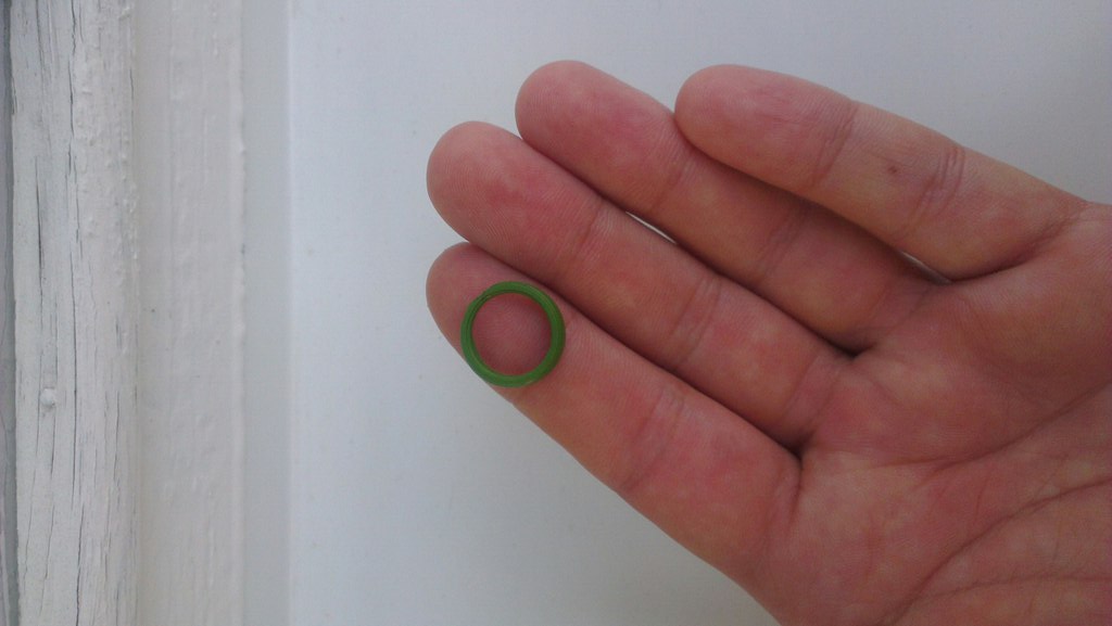

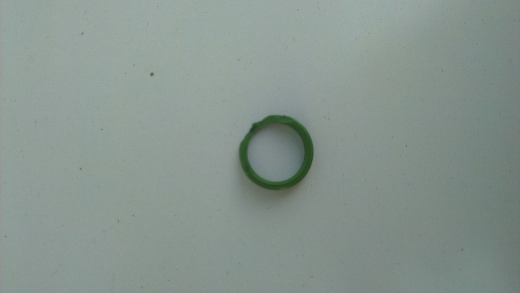

Всем доброго времени суток. Ситуация у меня такая.
Кондиционер на холодит. Приехал на станцию и там сказали что кондёр не заправлен. Сделали диагностику и обнаружили утечку.
Причина утечки - уплотнительное кольцо, что вставляется в компрессор кондиционера, а в это кольцо вставляется трубка высокого давления. Мастер сказал, что еще до меня это кольцо пережали и кусок отвалился, поэтому и утечка.
Диаметр кольца 14-15мм.
Возможно у кого то есть такое кольцо или кто то знает где его можно найти. Помогите советом пожалуйста, а то не охота в такую жару парится Smile

У нормальных кондиционерщиков есть уплотнительные кольца. Обычно они продаются в наборах по 100 шт и более разного диаметра. Во такие наборы станции и покупают. Но можно найти и в розницу.

Был у официалов и в частные сервисы заезжал, везде разводят руками и говорят что нету такого кольца. Официалы хотели загнать новую трубку за 290 евро Smile но они не гарантируют что на новой трубке будет это кольцо Smile
Подскажите пожалуйста где можно купить эти кольца или заказать? Буду очень благодарен.

Меняли такое колечко месяц назад.Цена колечка у нас в Ковеле 20грн.

Если Ковель не поможет, позвоните по тел 063-6497574 в Киеве, скажете оригинальный номер FIAT 10552083, пусть проверят размеры и уточнят цену. Возможно - это то, что надо.

Если я не ошибаюсь то уплотнительные кольца всего двух размеров существуют. большое и малое. берете свои идете на авторынок и покупаете! Колечки для кондея только зеленого цвета(важно)!

Я нашел это колечко. Заказал с Киева. Цена 82 грн. Дешевле не смог найти.
