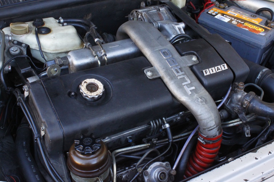

Я взял кусок шланга подходящего диаметра. Шланг резиновый, укреплён двумя слоями ниток. Думаю лучший вариант, почти вечный. Цена 50 грн.

кусок шланга диаметрами 70 и 80, по-моему, мм с углом почти 90 град. И соском для подключения клапана доп.воздуха?
Сначала посмотри какой патрубок стоит на бензине с вошем, а потом тули рассказ за шланг в 50 грн Wink

Не глянул что у тебя бензиновая. На дизеле проще.
На бензине я ремонтировал все порваные места бинтом с клеем "Момент". Неэстетично но надолго решает проблему за смешные деньги.
