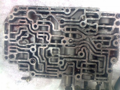

Дело втом что она уже не едет, вернее едет метров пять и останавливается,заглушил минуту подождал ,завел ,и опять метров пять.А по цене металолома это сколько?

Коробок Селекты есть два вида точно.Может три.Первая простая стоит на Уно-Селекта.Вторая-аналог,Форд Фиеста.ОНа отличается картерами .Третья-стояла на ТИПО,Темпре, и на Пунто.Они отличаются почти всем,в т.ч и электроникой. Если я не прав-поправьте кто знает.
Уровень масла проверить легко.Там щуп есть.Масло должно быть красным ,а не коричневым или чёрным(сгорели фрикционы). После замены масла,а лучше и фильтра (стоит не дорого), на подвешеным или приподнятом авто прогнать селектором по всем режимам чтобы выгнать воздух из системы,следить за уровнем масла.Думаю фильтр забит.
Ты должен знать что там есть ещё сцеление(стоит около250 евро)
Переделка на ручную коробку -то же гемор.Нужна коробка с 1,5,привода,кулиса,педали.Проще найти Уно1,5 с убитым мотором.

Добрый вечер. Нашел причину не понятной работы акпп. Забитый фильтр маенькими частичками металла.Когда машина завелась ,частички взвешенные в поддоне прилепливаются к сетке, и постипенно насос начинает выть и вконце концов фильтр забивается и прекращается подача масла(чем объясняется в радиатор не поступает масло) ,когда я ее заглушил, масло стекает вниз, и немного промывает фильтр и когда ее снова завести и коробка снова поработает. Те5перь нужно снимать коробку и разыскать источник такого количества стальной пыли ,ведь мосло я залил новое -а оно не дешевое. наверно фрикционы стерлись до металла.

а скажи ка мне мил человек - от куда в масле селекты взялись частички металла? юрчик UA десятьтысячраз прав - собери до кучи и продай нахрен пока оно способно самостоятельно передвигаться. селекта не ремонтопригодна в принципе. к тому же - даже расходники на нее стоят бешеных денег и уже давно сняты с производства. оно тебе надо? даже такие напрочь больные на уно идиоты как я, и те обходят селекту стороной... крепко подумай над этим.

Поддерживаю Володю! Продай пока ездит! Что бы фильтр поменять коробку снимать не надо, только картер коробки.Поменяй фильтр и всё! Оно тебе надо?
