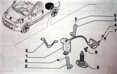

Чудом оказалось у них б/ушное колесо нужного размера, на котором удалось доехать до сервиса ФИАТа на Здолбуновской. Но там тоже не смогли ничем помочь, сказали, что этот механизм часто выходит из строя и его меняют только в сборе, по цене в 4500 грн. Сказали, что там закисают тросики в детали №1 (на прикреплённом рисунке) и от усилий стирается шестерня, поднимающая-опускающая колесо... И что надо или менять в сборе или искать "кулибина", который сможет восстановить шестерню и исправить механизм. В общем, денег не взяли, но и помочь не смогли...А ведь запаска болтается в полувисячем приспущеном положении и боюсь, может или оборваться при езде, либо разбить глушитель или ещё чего...

Это рисунок спускового механизма "запаски", которым меня на последок снабдили официалы!

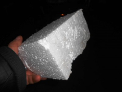

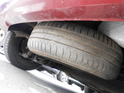

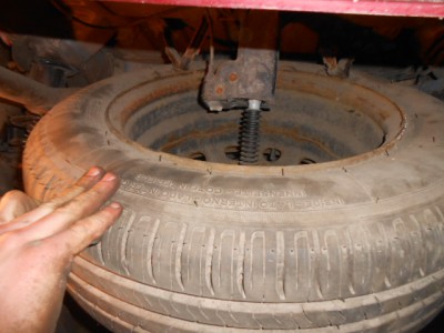

Короче, вышел из ситуации, засунув в зазор между полуспущеным болтающимся колесом и днищем кусок пенопластового утеплителя, подошедшего по размера. В Эпике лист - 26 грн., оттудова отрезал ножом по размеру и впихнул с двух сторон запаски по куску - болтаться перестала, зафиксировалась в натяжении. Рекомендую, кстати, если надо ехать - а такая фигня приключилась.. как временное средство
Примерно так вогнал пенопласт (с двух сторон) между колесом и днищем

Кусок пенопласта-утеплителя

Последний раз редактировалось: Кубас_ик (Чт Мар 17, 2016 20:07), всего редактировалось 1 раз

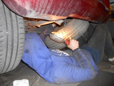

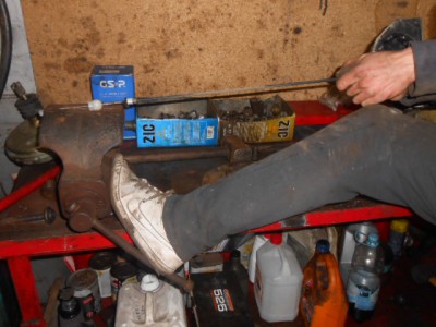

Короче, нашлись молодые "шиномонтажники-кулибины", которые согласились скрутить механизм и разобраться, в чём проблема и починить по возможности. В общем, подошёл старший специалист и начал раскручивать. Сразу скажу, что снять "запаску" с заклинившим механизмом "без болгарки" - дело очено сложное, а так как они делали всё быстро, то еле успевал фотать весь процесс

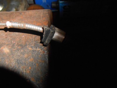

И как маэстро не пытался разработать трос - у него ничего не получилось

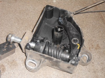

Но когда его раскрутили, оказалось, что барабан, внктри которого находится трос... перекосило и открыть его, не поламав, не представляется возможным

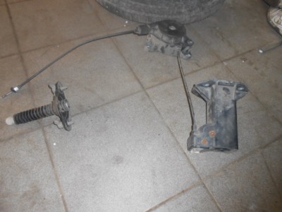

Сначала был извлечён механизм, наматывающий трос, который можно открутить, не снимая запаски колеса, и он внешне казался целым

Откручивал запаску "маэстро", лёжа под машиной, только чуть приподняв её на подъёмнике...

Чудом удалось сделать побольше зазор между колесом и днищем, чтобы достать ключом до болтов...

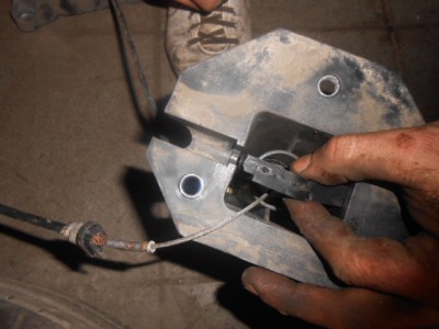

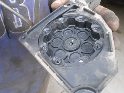

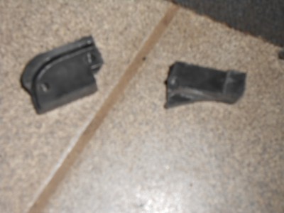

Одной поломкой проблемы не закончились, так же вышли из строя и некоторые пластиковые механизмы, отвечающие за движение троса вверх/вниз...Опять же, успевал только фотографировать процесс и детали. Как я думаю, эти "маэстро" просто скрутил механизму голову. Когда я сходил по записи к своему ходовику, он сказал, что крутить не надо было, надо было тихонько пытаться добраться до креплений и открутить их, а не ломать и скручивать ему голову...
А вот, маэстро продемонстрировал, как он стоял раньше...а рядом - заржавевший шкив тросика, из-за которого и возникла проблема, по его мнению
Вот он, разломаный пополам
Отломались пластиковые фиксаторы шнура внутри подъёмного механизма

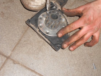

также "слизалась" пластиковая резьба подъёмного механизма

В общем, промудохавшись час, маэстро резюмировал, что в этом случае исправить механизм не представляется возможным, сказал, что надо искать б/ушный исправный механизм и из него изымать повреждённые детали или менять его целиком. Иначе - никак не починить
В общем, он снял мне колесо, открутил полностью механизм, проверил его на наличие всех деталей, гаек и болтиков, сложил в кулёчек и отдал мне, со словами: "Если достанете - поставлю в любое время дня!" С тем и распрощались пока...
