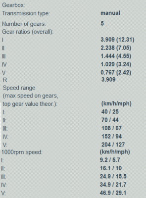

Всем привет!! Мужики у кого есть седаны или может кто то уже удлиннял 5-ю передачу механической КПП с верхним включением передач (вертолет), подскажите, какие шестерни мне нужный??? Моя Машка при 3-х тысячах оборотов двигателя едет 100 км/ч .я хочу добавить 20-30км/ч тоесть при 3-х тыс.што бы держала 120-140км/ч. Еще прошу владельцев седанов как бенз.так и дизель. Напишите какая у вас скорость при 3000 оборотов двигателя и укажите пожалуйста модель объем, год, бензин-дизель, а кто знает модель КПП. Я буду очень благодарен, зарание всем огромное спасибо!!!

по ходу с ТД тебе надо шестерни.
хорошо бы, конечно, чтоб знающие отписали цифры с шестерён своих, тогда прям в уме можно посчитать Rolling Eyes
или откопать книжную инфу по передаточным.

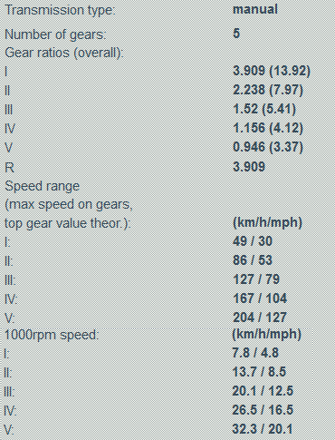

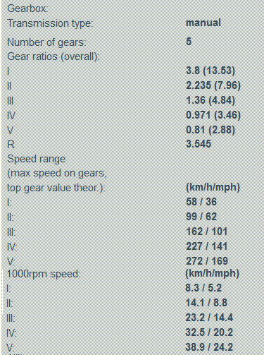

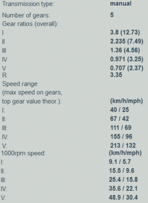

вот. кури. это бесплатно Smile

Creator! Огромное тебе спасибо, очень полезная инфа, ты случайно не знаеш, большая разница в передаточном числе пятой передачи седана с универсалом 1.8 ?
