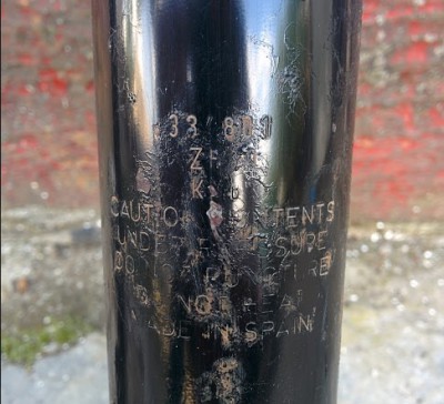

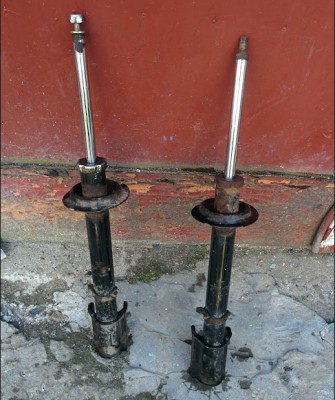

Короче сегодня снял стойки, газ масло, мадэ ин испани маза фака, работают исправно, себе не поверил и отнёс к чуваку который реставрирует их, тот подтвердил что они в хорошей форме. Они кагбэ жёсткие, ну короче как жёсткие, так же как и любой нормальный газ масло.. Не в них проблема точно. Напршивается вопрос, а в чём тогда трабла от которой жопа как на голых катках??

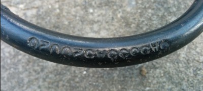

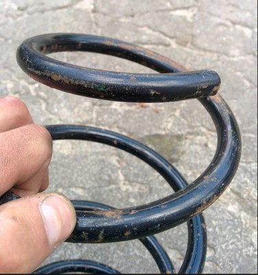

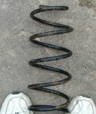

Отмыл пружину и пофоткал со всех сторон, подозреваю что они были заменены с модели кузов которой тяжелее или может с дизеля, говорят на дизелях пружины жёстче.. На витках видно цвета и на сколько я умею считать то витков 5, есть ещё маркировка (всё прикреплено на фото)
На последнем верхнем витке зелёный цвет, ниже в ряд есть цвета жёлтый, синий и зелёный. Интернет о маркировке на нижнем витке нифига не рассказывает(( Подскажите кто шарит - может пружина не её родная и потом жопа неподвижная???? Я конечно не сильно тяжёлый, 80кг, но когда я стою в багажнике и раскачиваю изо всех сил жопу, а она как танк... То это явно не аморты а по логике судя пружины...

Пришлось достать пружины с балкона, что бы с вашей сравнить.
У меня пружины Lesjofors - 42 261 02, новые.
С виду похожи на ваши, только на виток больше (6 полных витков + 90°) и витки ближе друг к другу. Длинна 350мм. диаметр прутка 12мм.
Не могу на андроиде скрин прикрепить.
По всем признакам вроде как пружины виноваты, но что-то смущает.
Это сразу так было, как взяли? Салентблоки, подшипники ступичные - всё проверили?
На дизеле может и жёстче, но только не задние тогда, а передние - это же не запорожец с задним расположением двигателя.
