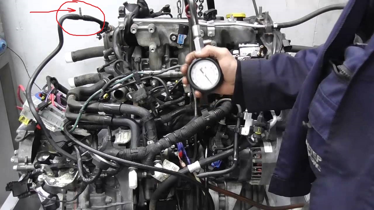

Ребята подскажите пожалуйста может кто знает, куда подсоединяется шланг на рисунке стрелкой показан, у меня он просто весит и болтается((( Не как не могу понять куда нужно его подсоединить внизу???

phosaly
Зарегистрирован: 27.05.2013
Сообщения: 1673
СообщениеДобавлено: Пт Июн 03, 2016 10:48    Заголовок сообщения: Ответить с цитатой
по картинке
kozachok_zv
Зарегистрирован: 03.06.2016
Сообщения: 26
Откуда: УКРАИНА
Авто: fiat doblo 1.9 d multijet
СообщениеДобавлено: Пт Июн 03, 2016 10:59    Заголовок сообщения: Ответить с цитатой
А прямокутником что обвели????
kozachok_zv
Сообщения: 26
Откуда: УКРАИНА
СообщениеДобавлено: Пт Июн 03, 2016 11:01    Заголовок сообщения: Ответить с цитатой
phosaly писал(а):
по картинке
а что обведено прямокутником???
phosaly
Сообщения: 1673
СообщениеДобавлено: Пт Июн 03, 2016 11:41    Заголовок сообщения: Ответить с цитатой
ЕГР клапан - он не связано со вашем шлангом !
а фото взял из инета
Последний раз редактировалось: phosaly (Пт Июн 03, 2016 11:44), всего редактировалось 1 раз
kozachok_zv
Сообщения: 26
Откуда: УКРАИНА
СообщениеДобавлено: Пт Июн 03, 2016 11:42    Заголовок сообщения: Ответить с цитатой
phosaly писал(а):
ЕГР клапан - фото взял из инета
А понял мне надо только то что в кружке)))) Спасибо помогли) Хорошего Вам дня!

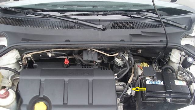

phosaly
Сообщения: 1673
СообщениеДобавлено: Пт Июн 03, 2016 11:52    Заголовок сообщения: Ответить с цитатой
kozachok_zv писал(а):
это он ?
 Просмотрено:  701 раз(а)
kozachok_zv
Сообщения: 26
Откуда: УКРАИНА
СообщениеДобавлено: Пт Июн 03, 2016 12:48    Заголовок сообщения: Ответить с цитатой
Да он, у меня слетел другой конец резиновой трубки и он там так стоит что не видно в книжке по ремонту тоже не нашел вот и думаю он же там не должен болтаться, сверху в насосу прикреплен значит и снизу должен
