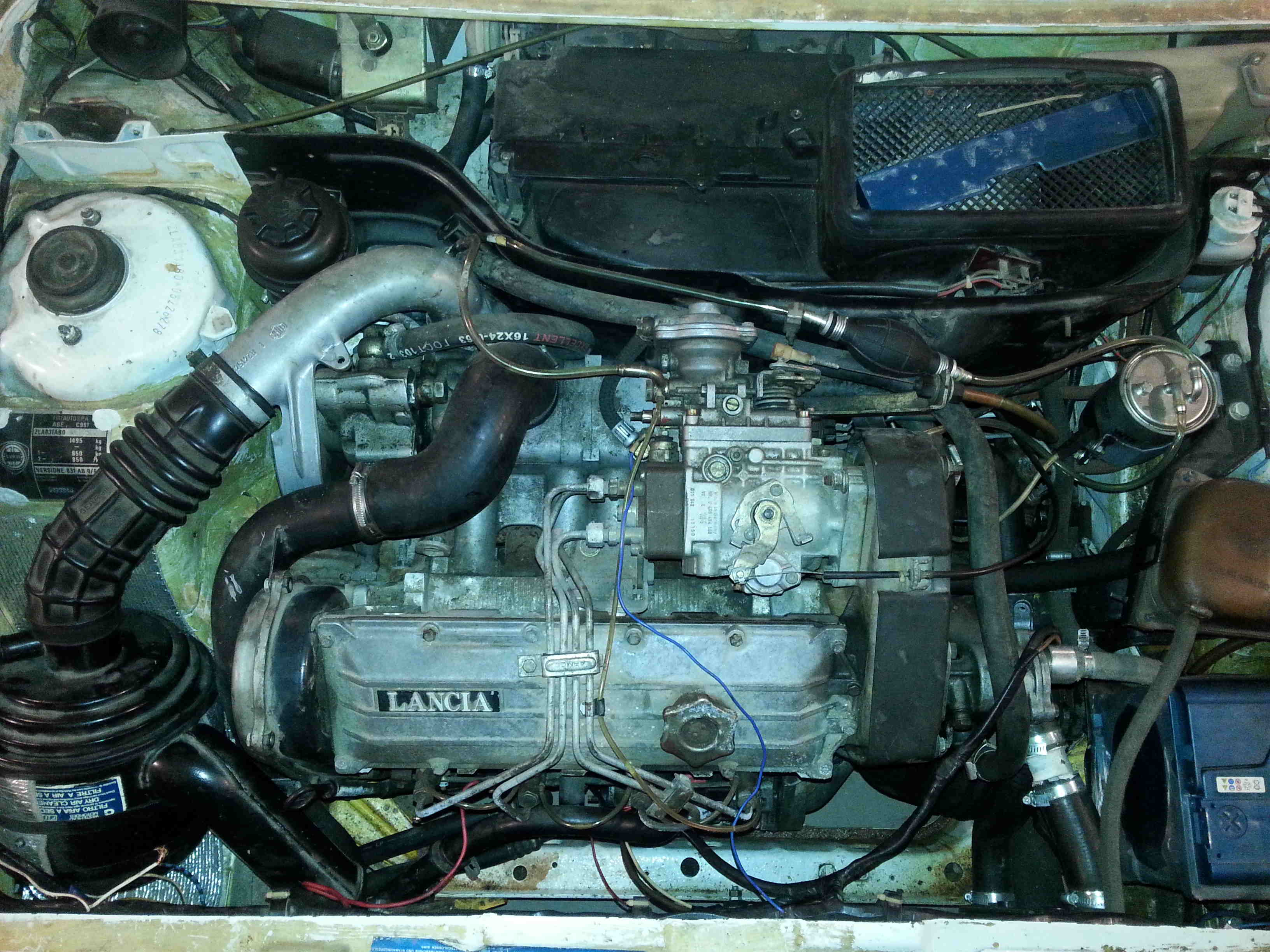

СообщениеДобавлено: Чт Дек 01, 2016 22:48    Заголовок сообщения: Ответить с цитатой
Фотку підкапотного виклади, там здається були різні варіанти компоновки.
Flatever
Зарегистрирован: 01.12.2016
Сообщения: 8
Авто: Lancia Prisma 1.9 tdi
СообщениеДобавлено: Пт Дек 02, 2016 09:33    Заголовок сообщения: Ответить с цитатой
Хорошо сегодня заеду в гараж сфоткаю и вечером выложу

СообщениеДобавлено: Пт Дек 02, 2016 17:33    Заголовок сообщения: Ответить с цитатой
Тот да не тот. Мотор призмы отличается наличием ТНВД левого вращения с приводом от распредвала при помощи отдельного ремня. Соответственно вакуумнасос тоже другой. В основном аналагичен типовскому 1,9 тд.

СообщениеДобавлено: Пт Дек 02, 2016 20:58    Заголовок сообщения: Ответить с цитатой
Вот как и обещал фото подкапотки.
 Просмотрено:  622 раз(а)

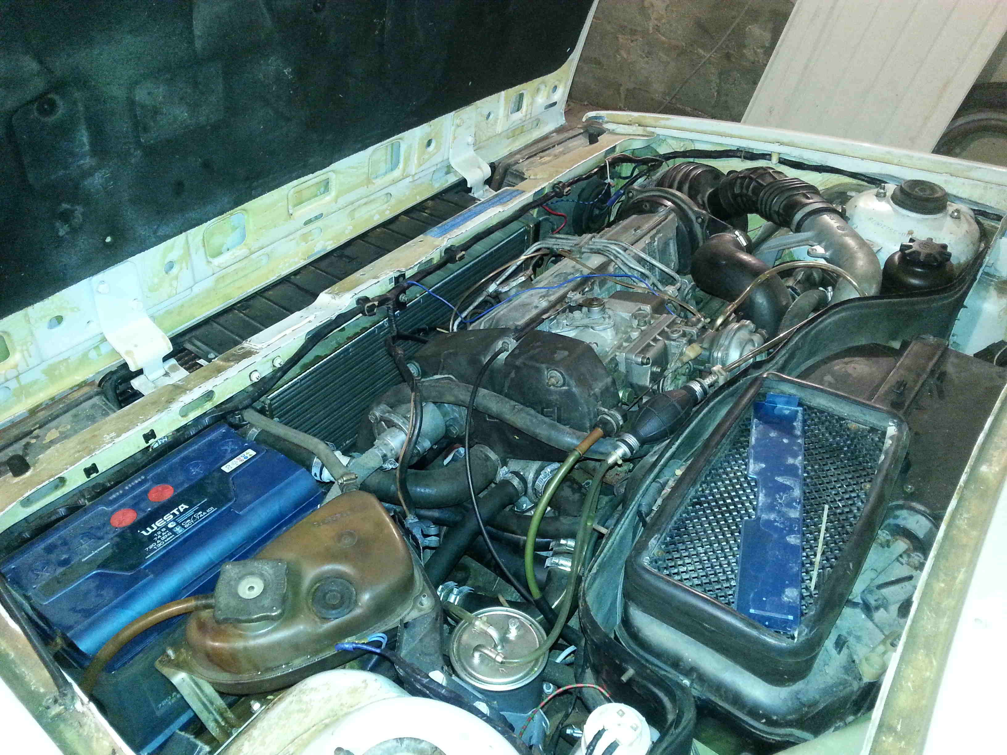

еще
 Просмотрено:  564 раз(а)

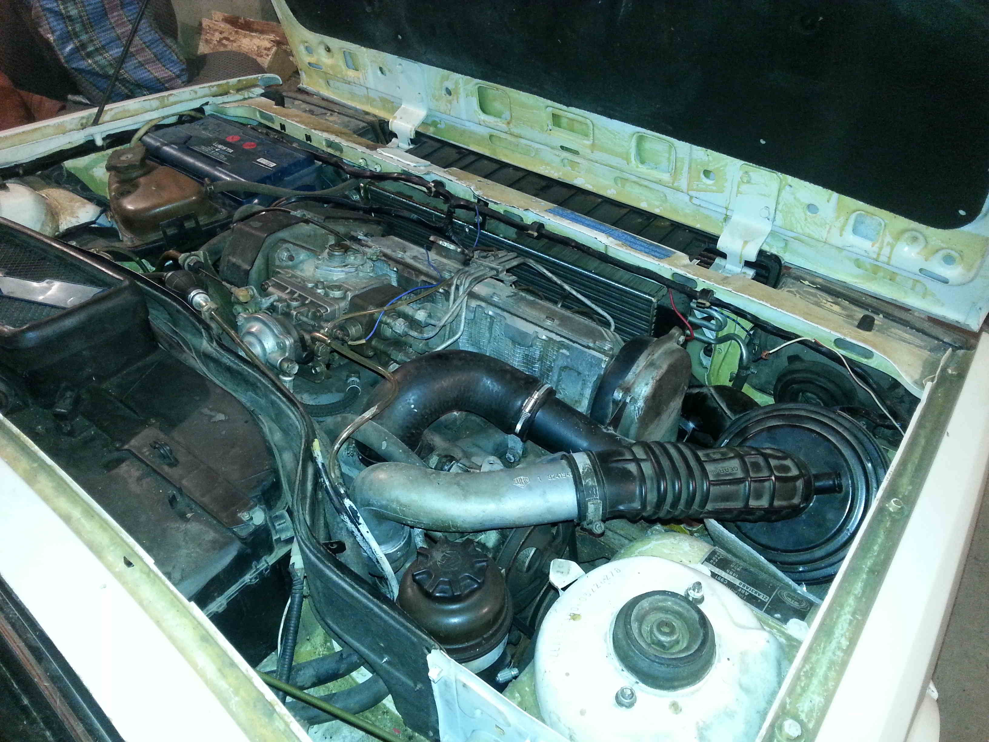

СообщениеДобавлено: Пт Дек 02, 2016 21:00    Заголовок сообщения: Ответить с цитатой
и еще
 Просмотрено:  629 раз(а)
Сообщения: 13803
СообщениеДобавлено: Пт Дек 02, 2016 21:05    Заголовок сообщения: Ответить с цитатой
RuslanDnepr
ага... вот теперь расказывайте шо это тот же шо на типаре Laughing
Unchik
Good
странно шо тут zanski не отписался... у него богатый опыт по призме, особенно с 1,9 тд.

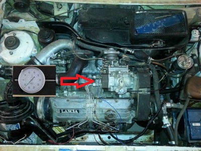

Qstas
Зарегистрирован: 22.03.2007
Сообщения: 8297
Откуда: Хануд
СообщениеДобавлено: Пт Дек 02, 2016 21:37    Заголовок сообщения: Ответить с цитатой
Значится так.
Такого ДВС "в руках не держал" Very Happy
Но визуально очень похож на 149 В3--4
Не считая НАВЕСНОГО.
Осюда почти уверен что все данные подойдут от Темпровско/Типовских ДВС. Wink
Народ! если кто знает угол опережения этого двигателя подскажите.
Выставляется индикатором часового типа.
Метки нужно искать.
 Просмотрено:  646 раз(а)

СообщениеДобавлено: Пт Дек 02, 2016 21:55    Заголовок сообщения: Ответить с цитатой
метки вмт найдены. Индикатор есть переходник выточен. А вот угла опрежения для этого двигателя не знаем.

СообщениеДобавлено: Пт Дек 02, 2016 21:59    Заголовок сообщения: Ответить с цитатой
http://reliferealty.weebly.com/blog/lyancha-prizma-dizelj-rukovodstvo-remonta-ekspluatacii
http://rbte.ru/515_manuals_lancia_prisma.html
Ход плунжера будет 1 мм. Если не ошибаюсь.
