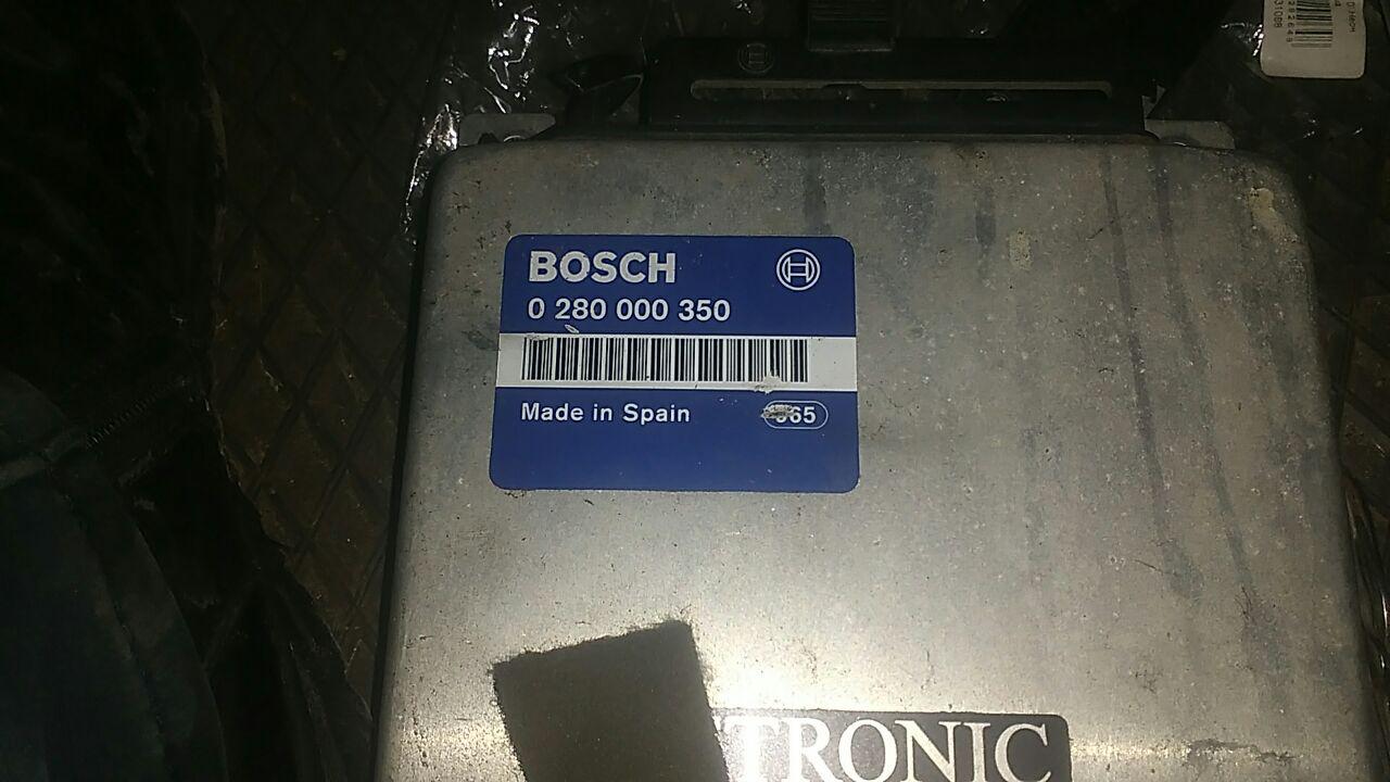

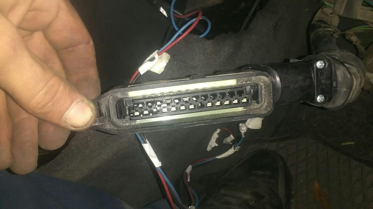

У него темпра 1.6 карбюратор, стоит диджиплекс 2, только немного другая модель, разпиновки диджиплексов идентичные.
Где местонахождение этого "тахометрического" реле ?
И если можно, разпиновку ЭБУ, с какой стороны считать ?

Датчик маховика, тоже рабочий, ну по крайне омметром тоже дает от 600 с копейками ом, а когда подключаешь фишку то в сопротивление на мультиметре показывает "1" где искать провода с датчика оборотов ? В плане куда они уходят, в салон, или к ЭБУ, потому что, вроде как, в оригинале, должен стоять "диджиплекс 420а" и к нему должны подключатся оба датчика, а у меня стоит 481 м, и к нему подключен только датчик ВМТ.

датчик маховика-2 и 3 контакт на диджиплексе,провода желтый и черный;датчик коленвала 1 и 5 на диджиплексе ,провода зеленый и синий соответственно.
