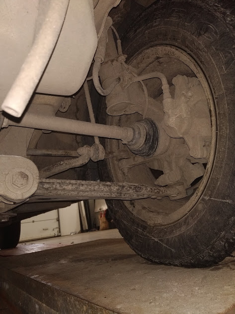

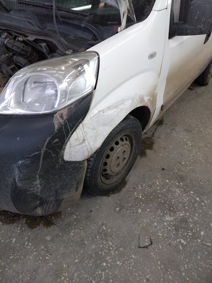

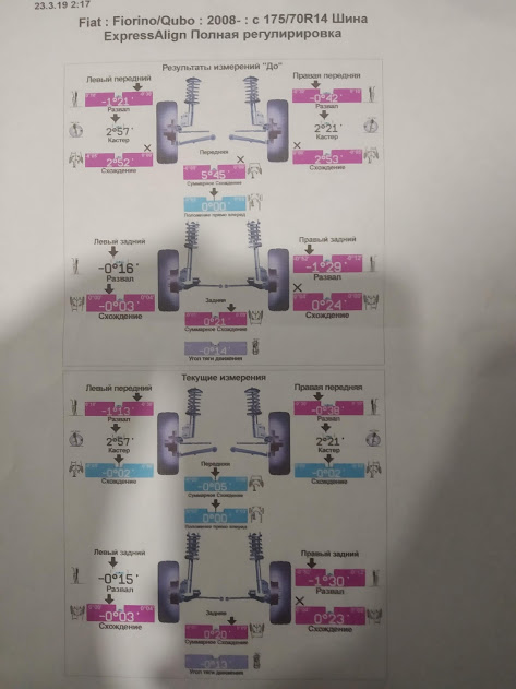

Здравствуйте, произошло дтп , скользящий удар по колесу, руль сместился на градусов 70-80. сегодня был на развале, кое как сделали колеса почти параллельными.. Вопрос по последовательности замены деталей или как вообще обнаружить что погнулось? до лонжерона не достало, почти уверен что стакан цел. хочу начать со стойки и рулевой тяги там на глазок самые тонкие стали ну мой взгляд они самые слабые. Посоветуйте что нибудь полезное пожалуйста) чуть позже прилеплю фото

дык..."был на развале" - где распечатки начальных положений?
могло погнуть и рычаг, и стакан может быть "цел", но не на месте Smile
что полезного можно посоветовать? покажите машину доктору Smile

den81
Бывает от удара деформирует стойки.Исправляется с помощью преса до необходимого угла развала.И еще посмотрите состояние балки и рычагов.

Рычаг зрительно самый прочный, мне кажется сначала подрамник алюминиевый рассыпется.
стойка вроде до 1000 грн, думаю легче поменять чем рихтовать, с нее и хочу начать

СообщениеДобавлено: Сб Мар 23, 2019 20:47    Заголовок сообщения: Ответить с цитатой
Что со стойкой может случиться такого, чтобы не было видно в ее поведении? Стойка- немного железа внизу, амортизатор, пружина и опора вверху. Что согнулось и не движется вверх/низ? Как можно не увидеть деформацию стойки, в общем-то прямой детали?

СообщениеДобавлено: Сб Мар 23, 2019 20:52    Заголовок сообщения: Ответить с цитатой
Стойка крепится к цапфе стальным штампованным кронштейном вот он мог как бы сместится относительно оси стойкки

СообщениеДобавлено: Сб Мар 23, 2019 20:56    Заголовок сообщения: Ответить с цитатой
Вы это все видели-...он мог как бы сместится...(с), представить можете? Деформация кронштейна, смещенного, видна? Чем давать общее фото авто, дали бы фото проблемного узла, детально, не с двух метров.

СообщениеДобавлено: Сб Мар 23, 2019 21:16    Заголовок сообщения: Ответить с цитатой
А что ни у кого низ стойки в месте крепления никогда не деформировался?
И где тогда был развал?.

СообщениеДобавлено: Сб Мар 23, 2019 21:33    Заголовок сообщения: Ответить с цитатой
Зря Вы так реагируете... проблемный узел пока не выявлен, выявлю сфоткаю рядом с целым , думаю это кому то будет полезно. По поводу стойки это догадки меня не професионала.. но думаю если там малейший перекос образовался или отверстия стали овальными на 1 мм это уже даст перекос.
За иронию не спасибо, за советы спасибо, для того форум и существует.

Сообщения: 25290
СообщениеДобавлено: Сб Мар 23, 2019 22:54    Заголовок сообщения: Ответить с цитатой
исходя из замеров, смотреть рычаг и аморт. с обеих сторон.
вот эти вот все эмоции относительно "выглядит прочным", "выглядит слабым" - оставьте на 8-е марта.

СообщениеДобавлено: Сб Мар 23, 2019 23:19    Заголовок сообщения: Ответить с цитатой
Ступицю з високою вірогідністю під заміну. Фіатівська конструкція ступиць дуже слабенька, веде при меньшому-ліпшому боковому ударі. Було таке. Хоч і не на Фіорино, але я дивлюсь конструкція ступиці повністю ідентична.
Як би був погнутій корпус стійки, амортизатор би закусував, і вірогідно підтікав би.

СообщениеДобавлено: Сб Мар 23, 2019 23:40    Заголовок сообщения: Ответить с цитатой
Denwer
Нічого там не закусює.Робочий циліндр знаходиться доволі далеко від корпусу.Я відновлював геометрію з допомогою преса.І розвал знову став як треба.
Можна звичайно купити нові стойки.
