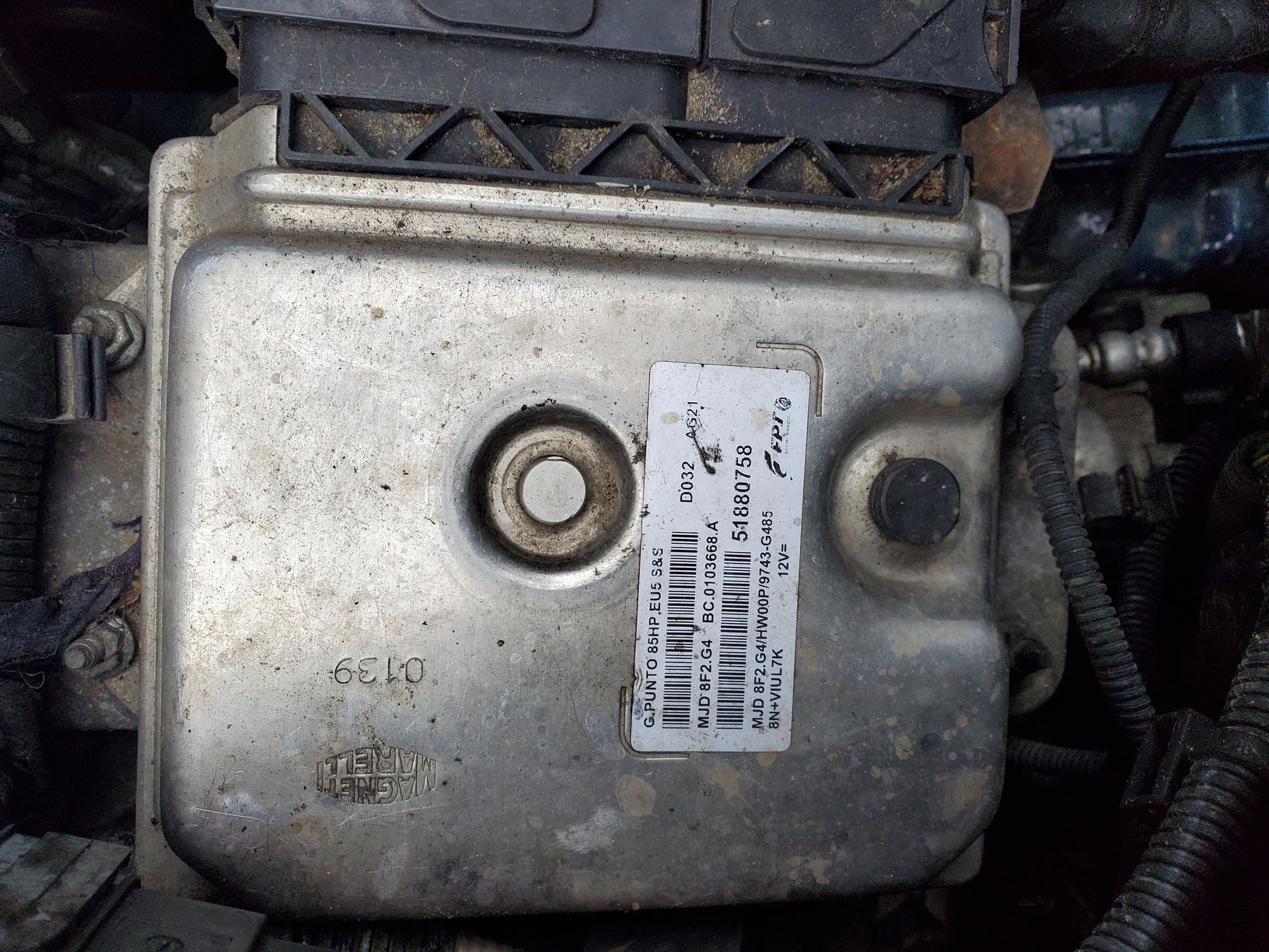

Всім привіт ! Недавно став власником Fiat Punto Evo 1.3 Multijet 85HP з декількома цікавими проблемами по електроніці, скоріш за все проблема в кривій прошивці ЕБУ, яку залили в ЕБУ після вирізання сажевика і відключення ЕГР. Всі ці процедури робилися коли авто ще було у попереднього власника, зв'язку з конторою яка це робила я не маю, та й вже нічого не доведеш що то вони накосячили з прошивкою.
Основні проблеми: зовсім не працює СТАРТ-СТОП, час від часу пропадає тяга, пропадає круізконтроль, пропадає зарядка акумулятора, починає не стабільно працювати двигун і диміти, якщо декілка раз різко заглушити-завести машину все починає працювати більш менш.
Вже 5 раз їздив на діагностику до різних сервісів в тому числі і офіціалів, на дизель-сервісі перевіряли форсунки на стенді, генератор перебирали, міняли регулятор тиску ТНВД, викинув вже 8500 грн. і нічого не помінялось всі проблеми так і залишились, перепрошивка у Львові коштує 170-200 баксів і то не факт що поможе, не хочеться ще викидувати 5000 грн. просто так...
Потрібна допомога, хто зі Львова або області та має такий самий автомобіль як в мене, і може мені підкинути свій ЕБУ для тесту, щоб я впевнився чи проблема 100% в мому ЕБУ, чи можливо десь в проводці.
З мене безкоштовна комп'ютерна діагностика, маю сканер Delphi DS150, можу зчитати оригінальний пробіг, помилки, стан форсунок і тд.
Або можливо хтось має файл оригінальної прошивки, чи може злити свою прошивку, або має знайомих хто займається чіп тюнінгом в кого може бути прошивка, буду вдячний любі допомозі.
В разі вдалого чіп тюнінгу моєї машини, з мене безкоштовна прошивка з відключеним сажевиком, ЕГР і можливо добавкою кількох кінських сил. Програматор для прошивки скоро буду мати.
Дотаю фото свого ЕБУ
Маркування мого ЕБУ
 Просмотрено:  490 раз(а)

eXcellenT
Привіт! В мене теж такий автомобіль, як можна з тобою зв'язатися, хотів дещо запитати?
Romko
Зарегистрирован: 25.07.2006
Сообщения: 3653
СообщениеДобавлено: Пн Мар 02, 2020 16:22    Заголовок сообщения: Ответить с цитатой
eXcellenT
просто "підкинути" ЕБУ кагбе не получиться, якщо Ви вникали в тему прошивок, програматорів то маєте знати, що є ще поняття Іммо , який спробує звірити Боді комп з ЕБУ і пошле подалі Smile

перед тим, як щось робити - потрібно знайти проблему. Для цього потрібна якісна діагностика.
НМД потрібно знайти все ж таки гарного спеца-діагноста, а то так ти довго будеш перебирати все авто і не факт що таки щось знайдеш

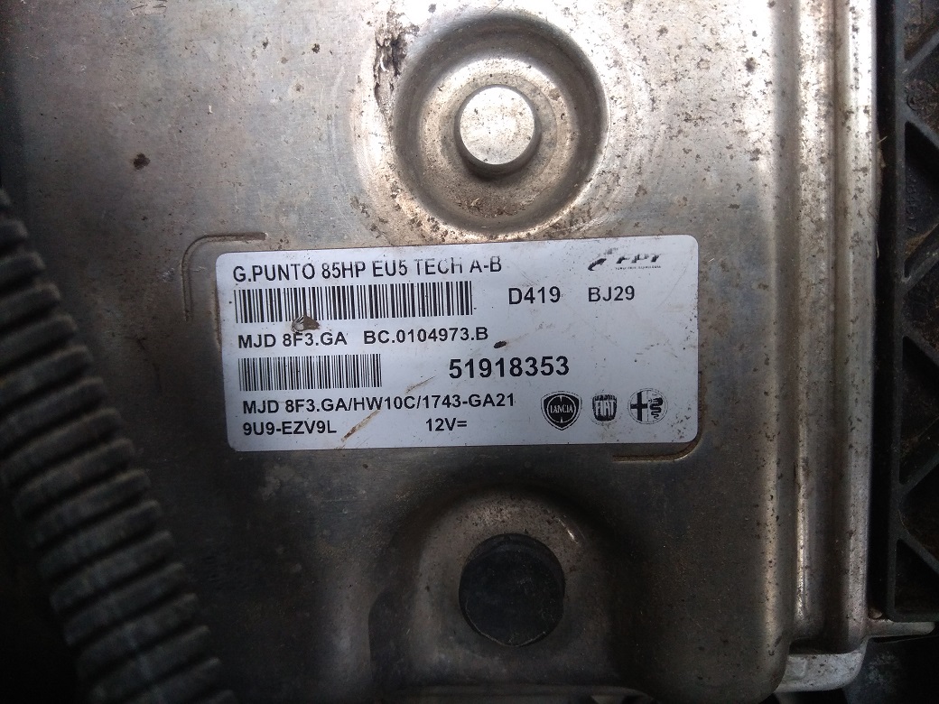

Може має хтось стокову прошивку для fiat punto evo 2010 1.3
 Просмотрено:  389 раз(а)

і підкажіть ще будь ласка чи поможе мені в прошивці програматор kess? Фото мого ЕБУ вже скидав

СообщениеДобавлено: Чт Мар 05, 2020 19:09    Заголовок сообщения: Ответить с цитатой
Kess вичитає тільки частину флеша з калібровками. Якщо потрібно фул, то тоді - або галето або k-tag.

vitaliy_lv
Я так зрозумів щоб вирізати з прошивки егр і каталізатор потрібно зчитати прошивку, але kess не потягне, а kess може прошити вже готову фулл прошивку?

СообщениеДобавлено: Чт Мар 05, 2020 23:14    Заголовок сообщения: Ответить с цитатой
Кес потягне, але по-перше з цих блоків ця частина флеша скачюється через ЕОБД ~ 1,5 - 2 години, а по друге, якщо під час запису щось піде не так ( що буває з китайскими клонами), то на виході отримаємо цеглу і наступний пост про пошук оригінальноі фул прошивки Smile . Я рахую, що ліпше потратити пів години часу на вскривання блока і мати повну прошивку з еепром і флеш.
