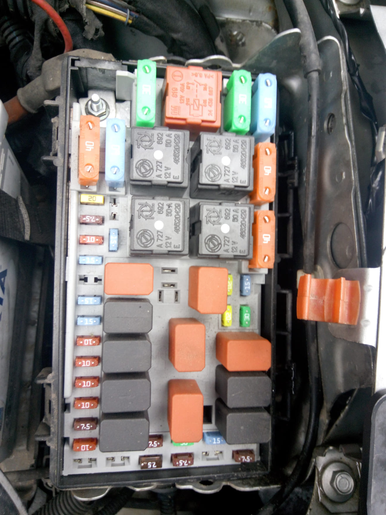

Добрый день форумчане! Проблема такая: наступили холода и моя машина GP 2005г. 1.3 mjet перестала нормально заводиться. При повороте ключа зажигания на панельке загорается значек свечи накала (2 секунды и гаснет), после чего когда завелся двигатель значек накала свечи снова загорается - моргает 30 секунд и гаснет. Почитав темы раздела нашел инфу о возможном неисправном предохранителе на 60 А, открыв блок предохранителей я так и не смог понять какой из них нужен для реле накала свечей (так как в темах на форуме описывалось что предохранитель отдельный под стеклом 60 А)............ Фото прикрепляю. Кто знает прошу помощи в идентификации предохранителя для реле накала свечей.
фото предохранителей

Мигающая спираль после запуска, это (как правило): не работающая (-щие) свеча (-и) накала, или окисление колпачков на свечах, или реле свечей накала (окисление разъема или не работающее реле)

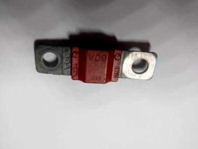

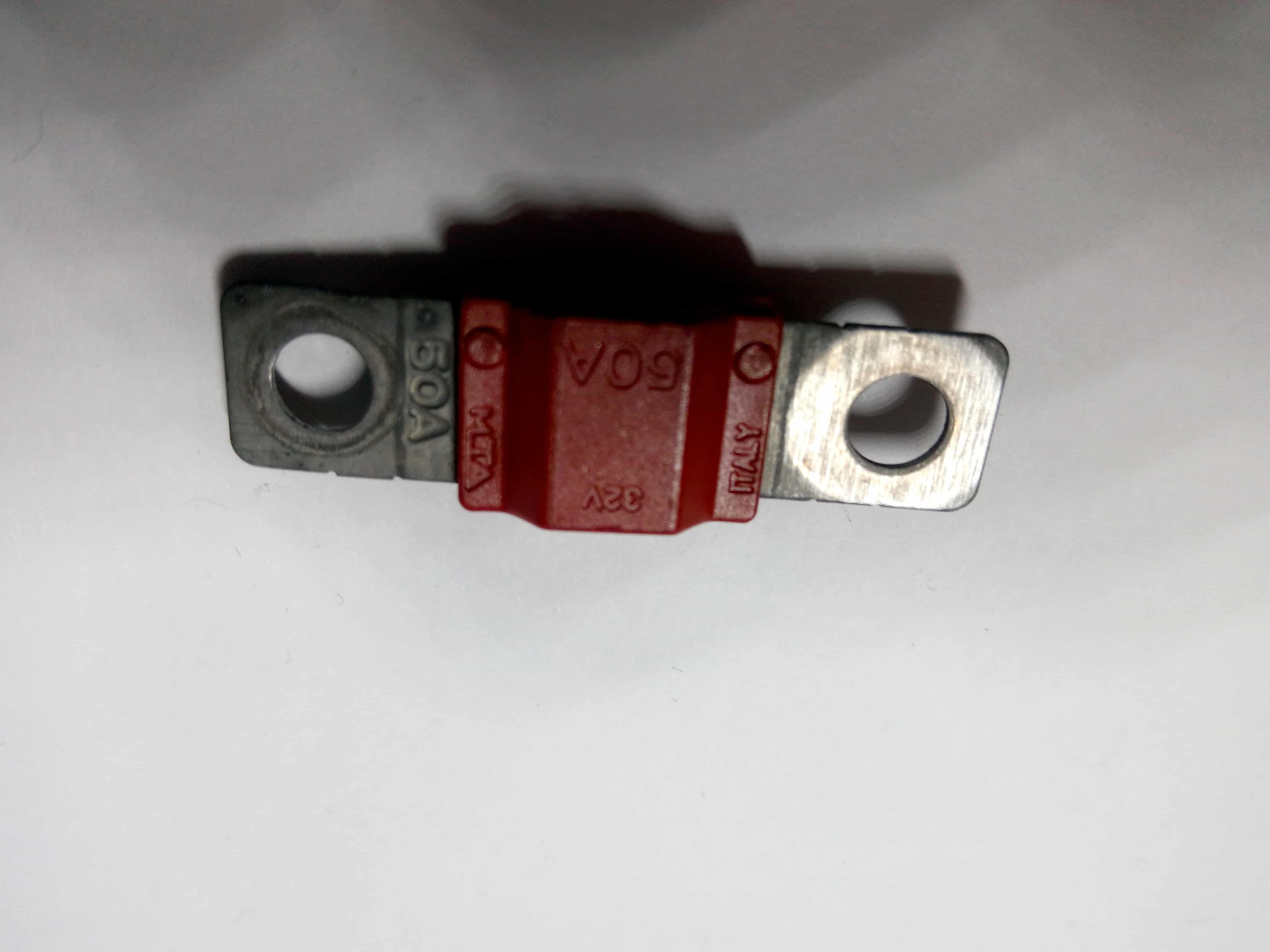

Предохранитель был найден: находится на акамуляторе на плюсе, под черненькой крышкой - 50 А, перегоревший.
Свеча накала одна негодная.
На данный момент будут высвердливать так как оказалось она еще и сломана, предполагаю предыдущий хозяин хотел заменить свечи накала - сломал свечу и это все утаил.
Странно, а выше писал что свечи все проверили и в порядке Confused
