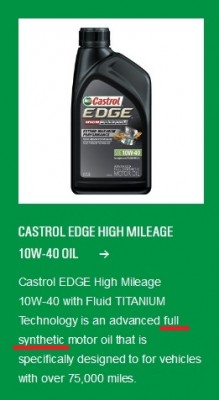

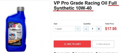

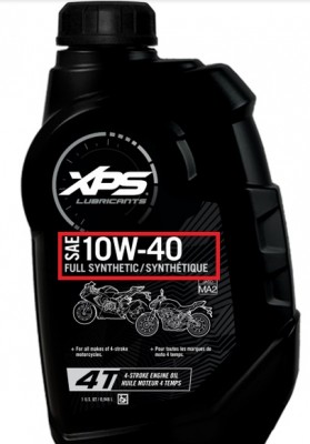

Сообщения: 25302
СообщениеДобавлено: Пт Фев 05, 2021 21:30    Заголовок сообщения: Ответить с цитатой
Так SAE 5/40 є синтетика, а 10/40- напівсинтетика, тільки і того. В мануалі про допуски не бачив, а про SAE 10/40 таки є.
вимушений посперечатися, бо не все настільки однозначно, як було тридцять років тому:
ProGrade Full Synthetic Racing Oil 10W-40 VP Racing Fuels — Mozilla Firefox.jpg
 Просмотрено:  346 раз(а)
Mobil 1 High Mileage Full Synthetic Motor Oil 10W-40, 5 Quart - Walmart.com - Walmart.com — Mozilla Firefox.jpg
 Просмотрено:  333 раз(а)
 Просмотрено:  362 раз(а)
 Просмотрено:  338 раз(а)
Сообщения: 17352
СообщениеДобавлено: Сб Фев 06, 2021 09:06    Заголовок сообщения: Ответить с цитатой
Знаете, господа, надпись на лейбе, как и заборе, не всегда приговор. Точно так можно сделать фото/ссылку, где фулл синтетик таки 0/хх или 5/хх, а семисинтетик есть10/хх. Тому пример номер рас: https://oiler.ua/masla/motornye-masla/filter/10w_40/polusinteticheskoe/ и дыва: https://kingavto.com.ua/catalog/masla/filter/7283-7344
Но если завод рекомендует 5/хх или 10/хх, то и лейте его. И ысчо- лить в не совсем новый мотор синтетику не запрещено, вот только зачем?

Denwer
Зарегистрирован: 30.11.2010
Сообщения: 6196
СообщениеДобавлено: Сб Фев 06, 2021 10:44    Заголовок сообщения: Ответить с цитатой
Шановні добродії!
Ви забуваєте одну річ - напис на пляшці "Syntetic" ні до чого виробника не забов'язує. Зовсім.
За сивої давнини був гучний судовий процес двох оливових гігантів (точно вже не па'ятаю котрих), і суд тоді визнав, що напис "синтетика", "напівсинтетика", "повна синтетики", "супер повна синтетика", та решта, не є ознакою відповідності продукту будь-яким стандартам та спицифікаціям, і не повинен нести жодної технологічної інформації.
Тож я вас закликаю не брати до уваги ці маркетингові штучки, а орієнтуватися виключно на офіційні стандарти SAE, та API, як це робить сам Фіат, та 99,9% виробників автомобілів.
