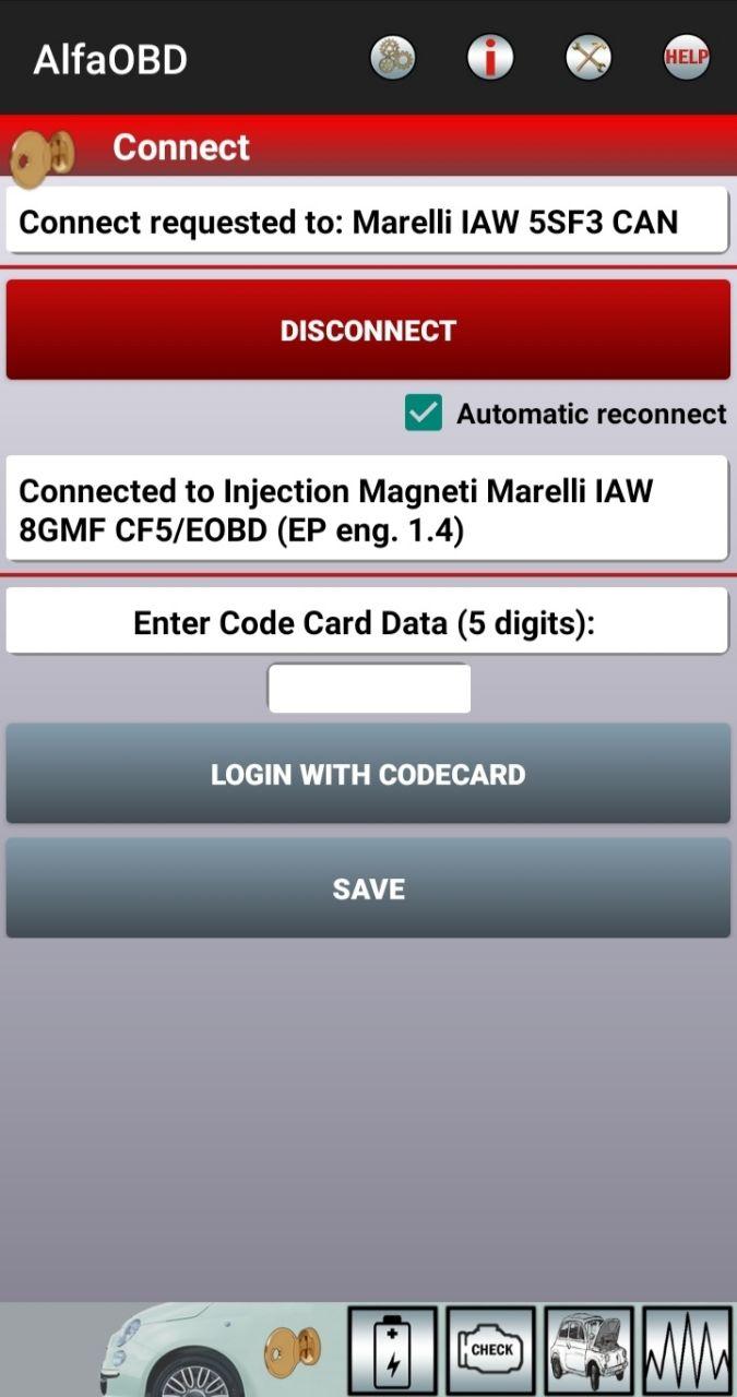

Хоттабыч писал(а):
Demian
не попросит
У мене просить, а кода я не маю. Можна це якось обійти?

Хоттабыч
Возраст: 59
Сообщения: 12017
Откуда: Киев, Соломенка
СообщениеДобавлено: Чт Июл 29, 2021 10:06    Заголовок сообщения: Ответить с цитатой
Exec2001 писал(а):
думаю код можно уточнить у официлов при наличии авто, техпаспорта, паспорта
не так всё просто.
Уточнить? Нет. При отсутствии Fiat Code, его нужно будет заказывать у производителя. У официалов это будет стоить не менее 150 ойро

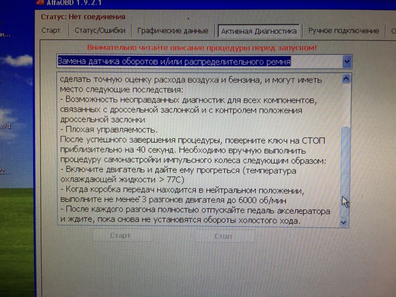

Bogd@n_Lutsk
Если не понимаете что делать со сканером, лучше не лезть туда. Можно много "наделать"

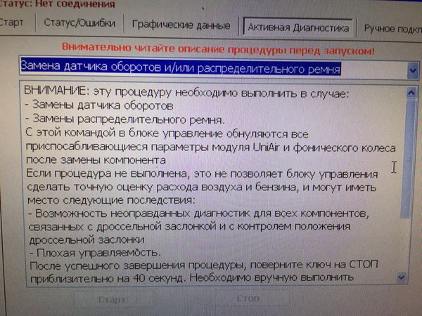

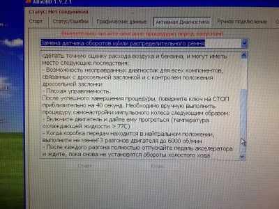

СообщениеДобавлено: Чт Июл 29, 2021 10:55    Заголовок сообщения: Ответить с цитатой
Хоттабыч писал(а):
Bogd@n_Lutsk
мені адаптації скинути після заміни ГРМ
