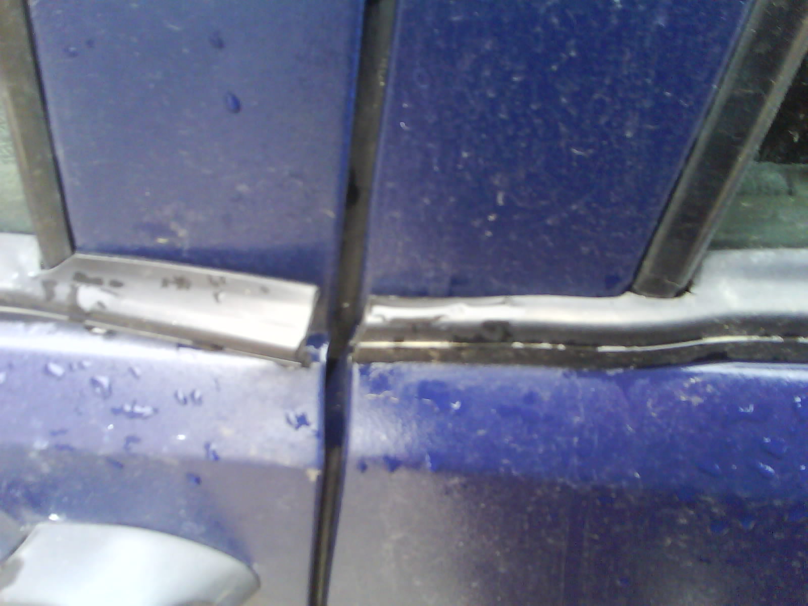

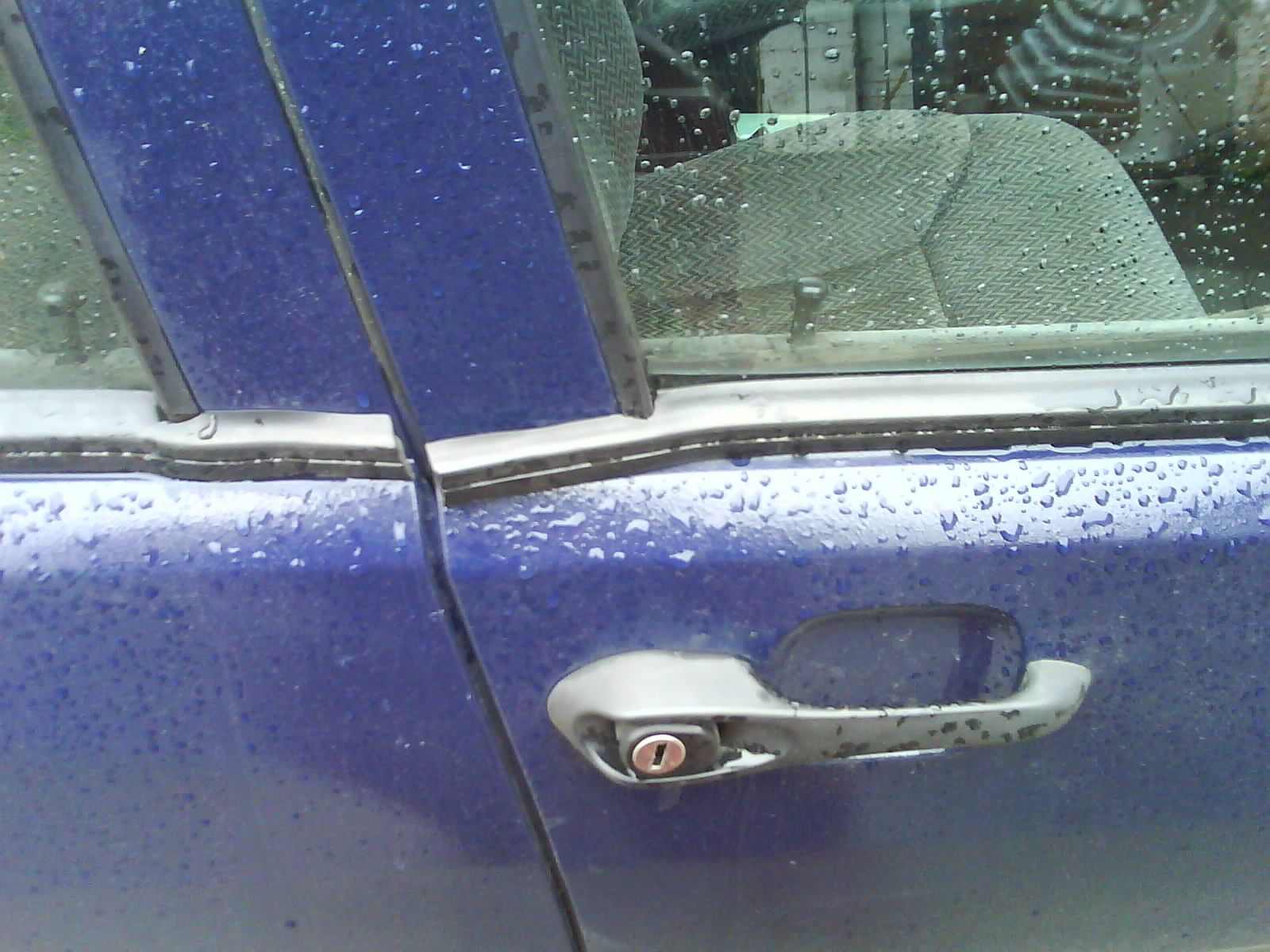

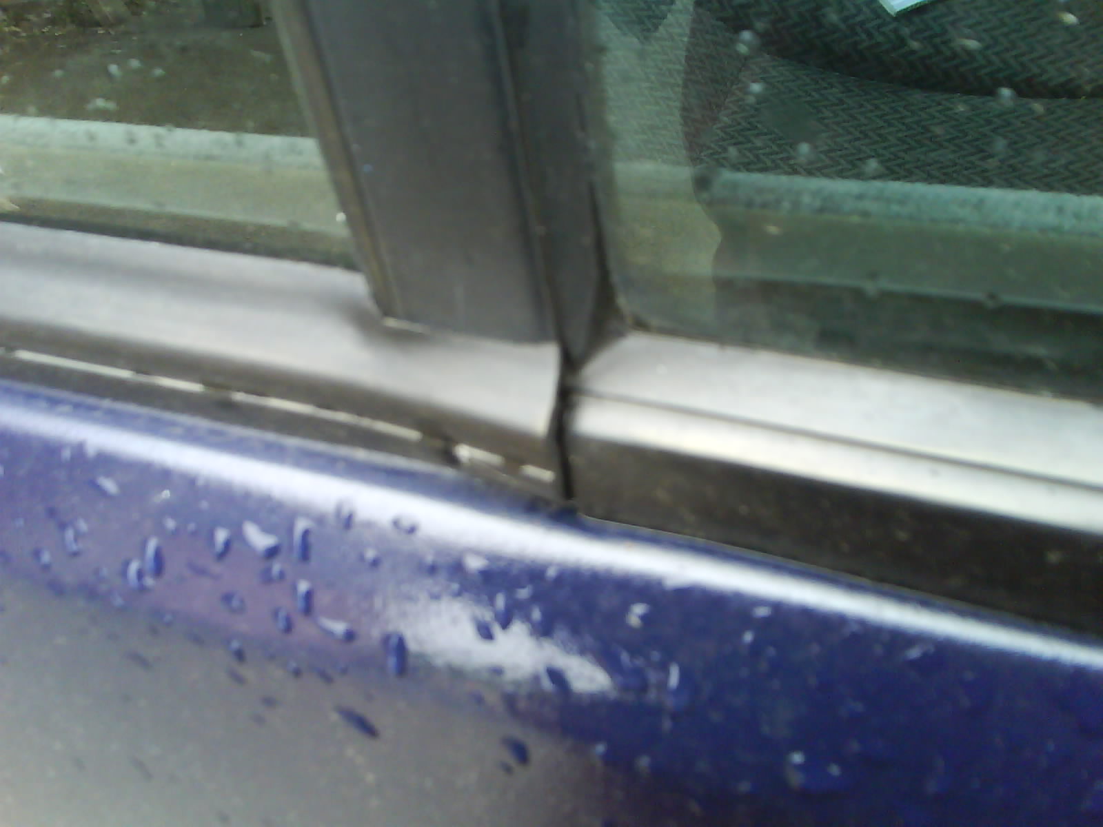

Вот фотки. Снимаешь старый с пластмассовой основой, на его место ставишь ВАЗовский. Где нужно подрезаешь. Края оттопыриваются потому что старый уплотнитель крепился на защёлках, при снятии которого 2 из 4-х сломал. Внутри уплотнитель цепляется выступом за дверь.

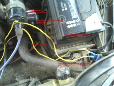

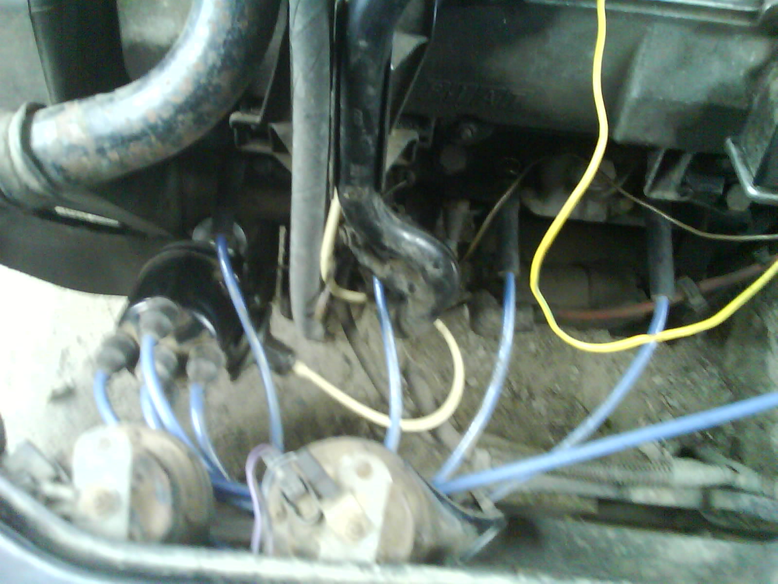

Вчера случилась неприятность, сломался датчик скорости/положения коленвала. Пришлось по быстрому мастерить зажигание от ВАЗа. Думаю такой вариант возможен только на карбюраторных одновалках. Вал распределителя отрезал, получившуюся длину не замерял, торопился.
При установке коленвала и распредвала по меткам бегунок ставить на 4 цилиндр. Скоба крепления распределителя жигулёвская, фиатовская которая крепит заглушку не подходит.

mitrij01
спасибо, а то мои совсем не уплотняют

mitrij01
Молочага!!!Я сам об этом думал не раз.

mitrij01
не сильно красиво получилось((((( сам думал ставить такие, но терь не хочется. А вообще с разборок не реально купить?

DRAGON
Знаю, края не очень получились, но до разборки или магазина 60 км. У нас по Фиатам ничего нет.

СообщениеДобавлено: Пн Май 09, 2011 21:28    Заголовок сообщения: Ответить с цитатой
мабуть краще було б відрізати ті краї, акуратно, не привертало б увагу

СообщениеДобавлено: Пн Май 09, 2011 21:44    Заголовок сообщения: Ответить с цитатой
та какая разница, лишь бы выполняло своё дело. тоже голяк, надыбал только одного фиата на разборе и то пунто(((
