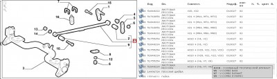

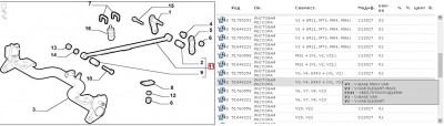

13НИКОЛАЙ13 писал(а):
рессоры абсолютно одинаковые на всех доблах2001-2009 годов выпуска,что по длине ширине высоте ,так и по жесткости,макси панорама карго-без разницы
Серьезно? Shocked А как же тогда объяснить 48 оригинальных номеров рессор в программе eper? Это типа итальяшки придумали чтоб не скучно жить было? И усиленные по грузоподъемности и разные варианты и т.д.?

sulzer
Возраст: 64
Зарегистрирован: 25.01.2012
Сообщения: 872
Откуда: Городок Львівськ.
Авто: Doblo1.9 JTD 2003 р.в.
СообщениеДобавлено: Ср Дек 03, 2014 18:47    Заголовок сообщения: Ответить с цитатой
Имелось в виду,что геометрические размеры рессор одинаковы,а различаются индексом грузоподьемности и местом изготовления,оттого и такой широкий спектр якобы.
с завода ставят на все одинаковые,остальное опции,разве грузоподьемность карго ,макси.панорамы отличаеться???
