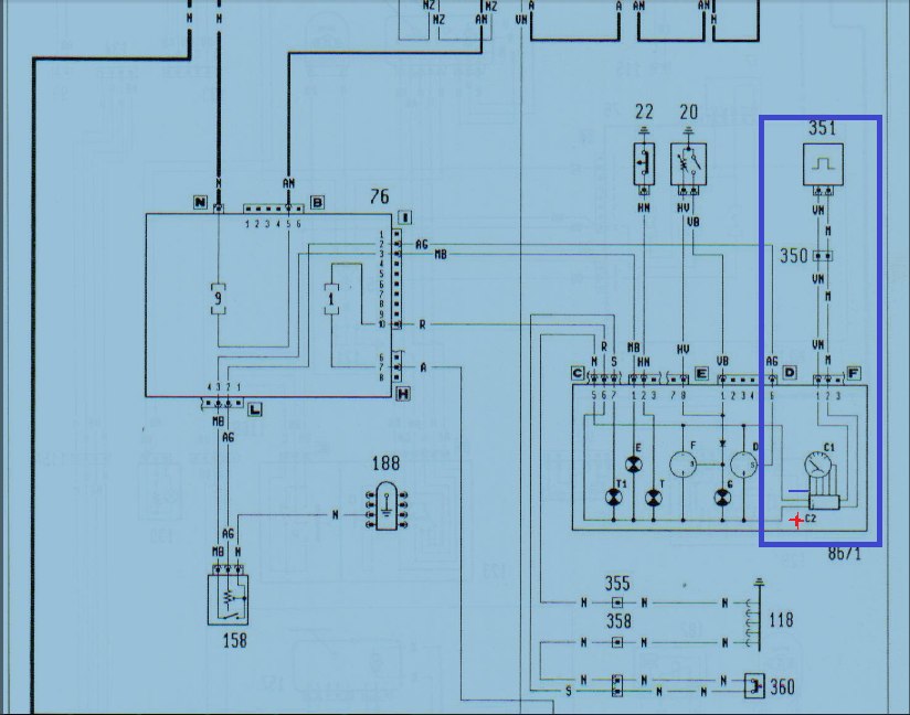

а мне кажется с одинокого провода (коричнево-черный) должно приходить 12 В... или я не прав? схема не наша, но принцип тот же... 2-х контактный спидометр

на схеме провод подписан красным +12 идет на плату. На плате я не заметил стабилизатора. Найди на плате разъем, который на схеме, куда идет 12В.
Болтается за приборной панелью в торпедо красный провод, но на нём такой разъём, что воткнуть на приборной панели не во что, обычная "мама" в красном корпусе. И без подключения этого провода раньше работало..Может его в место входа 5В соединить? А на плате гуляет один разъём вообще...
На плате три разъёма, которые коммутируются с "внешним миром":
- два пина - ДС
- три пина - гуляет
- четыре пина (4 контакта соединены дорожкой) - туда приходит 5В
Похоже, что надо эти 12В в 3-х контактный, но в какой из контактов!!??
В какую схему смотреть? В умной книжке их целый раздел Confused
