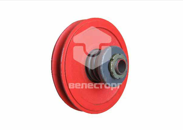

игорь 19777
Зарегистрирован: 07.03.2014
Сообщения: 567
Откуда: украина
СообщениеДобавлено: Сб Авг 30, 2014 23:12    Заголовок сообщения: Ответить с цитатой
grv864 писал(а):
Я тоже себе хочу от Славуты поставить.
У меня пружины из вариатора ветра комбайна Палессе КЗС-1218, от тавии будут жестковаты и их надо резать, длинные
 Просмотрено:  407 раз(а)

СообщениеДобавлено: Вс Авг 31, 2014 09:13    Заголовок сообщения: Ответить с цитатой
игорь 19777 писал(а):
То,что резать я в курсе. Человек себе поставил от ваз 2108 ,а у них виток толще,говорит,что классно,только б/у. я тоже буду ставить б.у.
