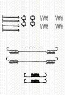

подскажите такое вобще продается http://pics3.alpics.info/pics/spares/big/152637.jpg

Канечна. Комплектом.

Bosch 1 987 475 316 на ексисте
Ate 03.0137-9296.2
0680509333, 0958366227
