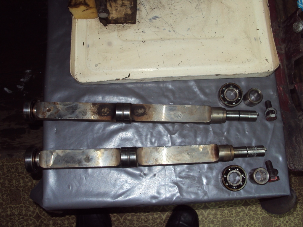

Снял движок для профилактики, а так же для замены сцепы и ремонта коробки.
При разборке мотора обратил внимание, что подшипник нижнего заблокированного балансира работает, как я и предполагал, в ненормальном скоростном режиме. От высокой скорости из него повылезала смазка, заляпав всё вокруг. На натяжном ролике такого нет, хотя скорость вращения у него такая же.
Думаю, при сборке убрать заблокированную шестерню с подшипником и приколхозить на это место ещё один натяжной ролик.

Тем, кто ни разу не видел: балансиры собственной персоной Very Happy . В ближайшее время отправятся на помойку вместе со всеми причендалами. Масляные каналы смазки средней шейки будут заблокированы.
выброси нах этот подшипник - я уже где-то писал что на форуме Гая Крофта на тюненом Типо 16в чел выбросил вообще этот подшипник и мотор крутился в 8тык без проблем - проблем с ремнем ГРМ небыло Wink
