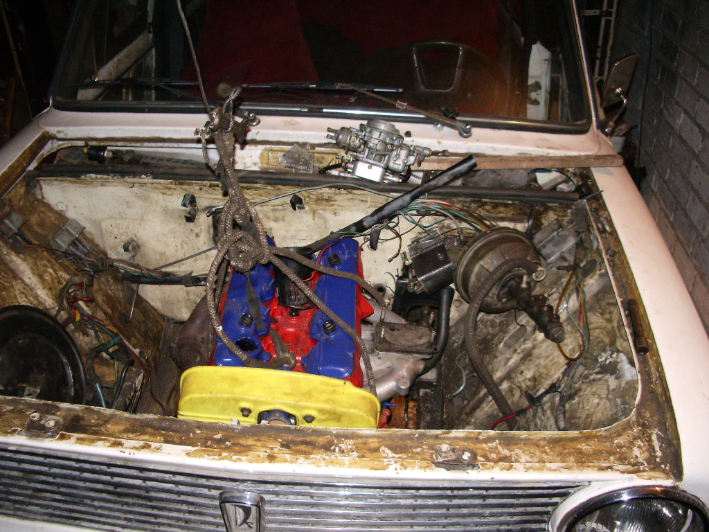

вот фото
 Просмотрено:  969 раз(а)

ну ты жадный на фотки Smile выложи побольше, с разных сторон и ракурсов. Двигло конечно красава!!!!

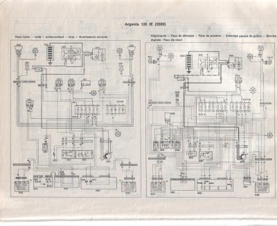

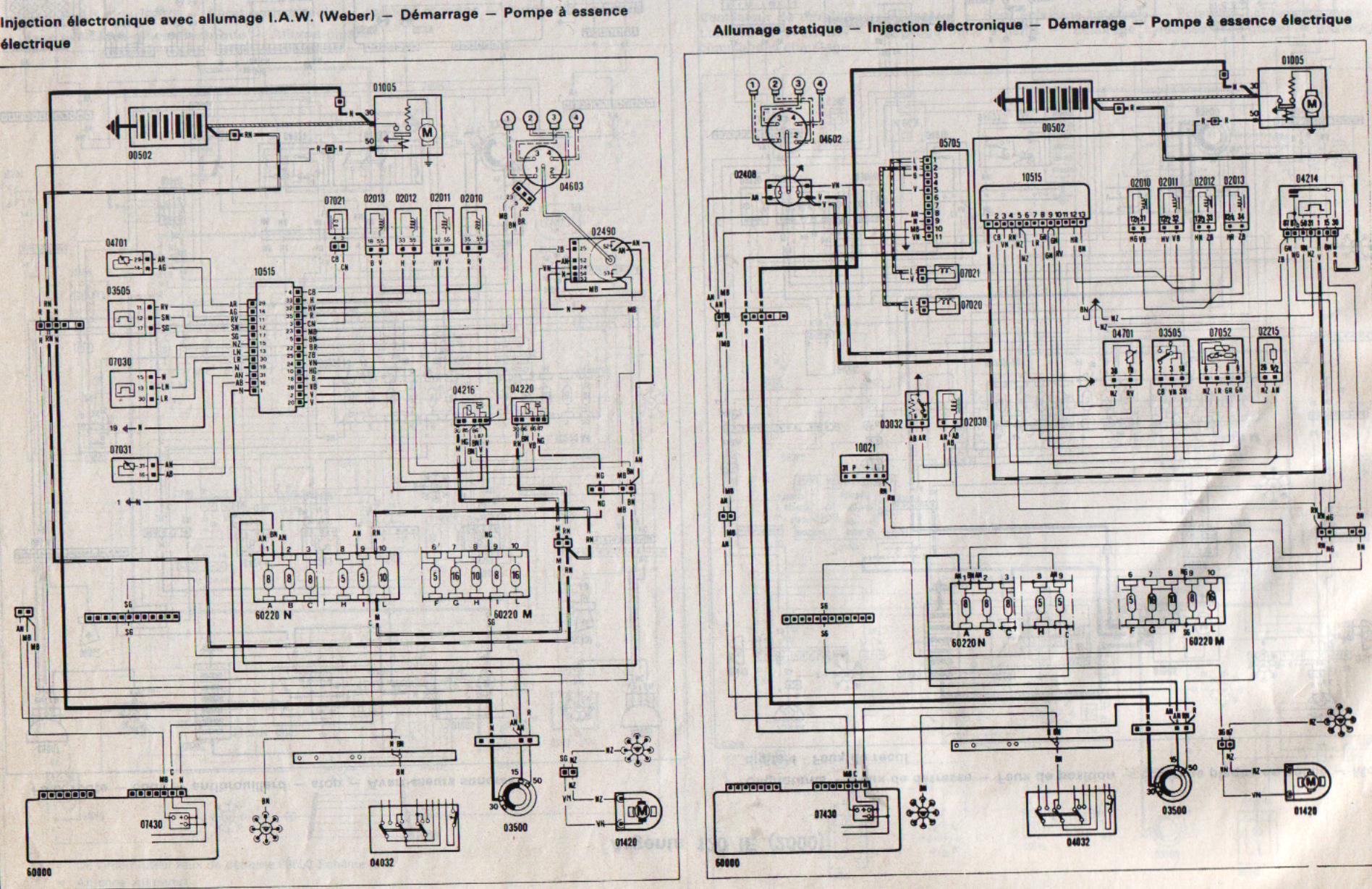

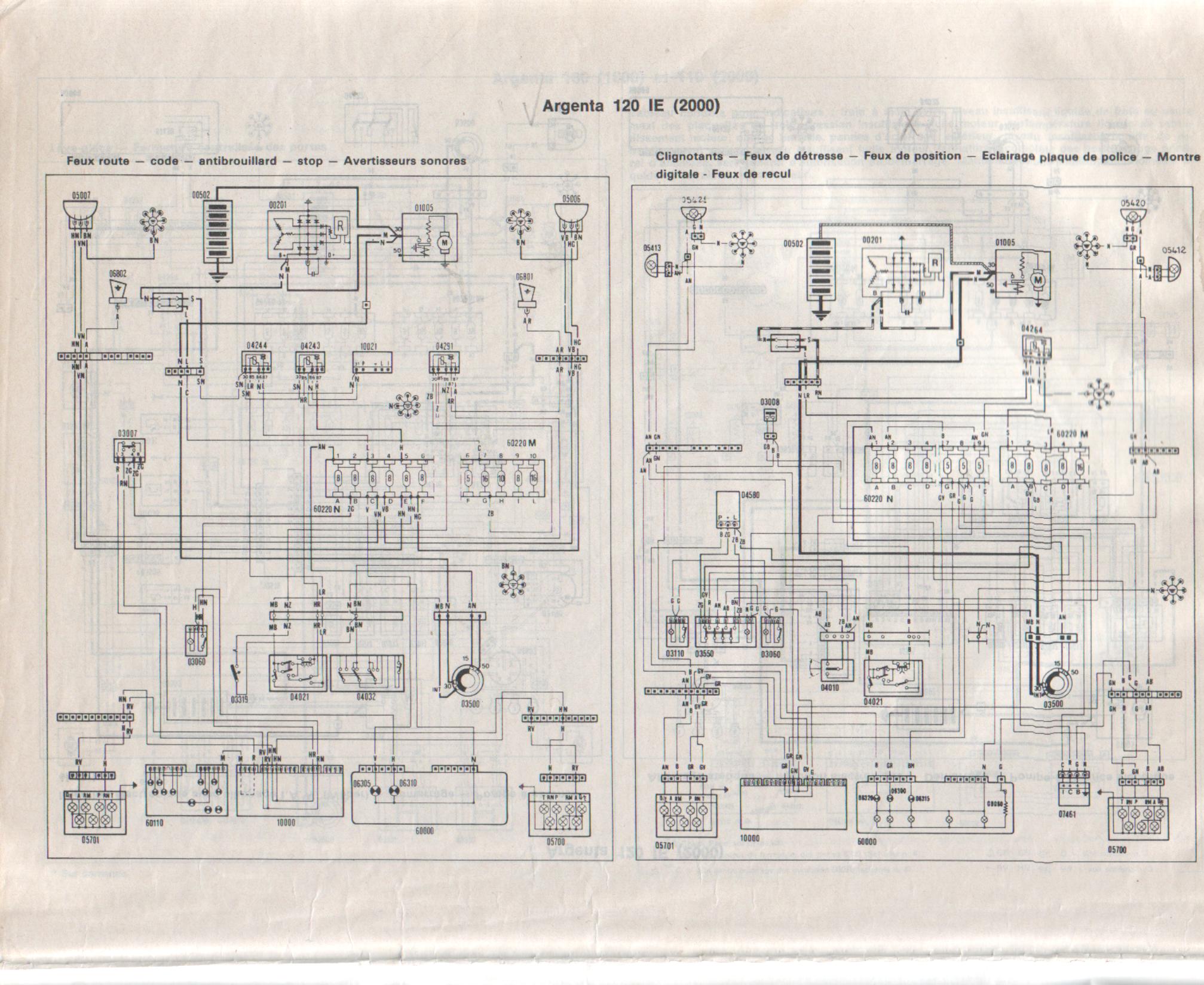

вот то что нарыл на сайте, только это схема от инжекторной аргенты. По поводу комутатора фиатовского- он будет работать только вместе с родным трамблером основаный на индукции магнитного поля(Вроде так я понимаю Smile ), а у жиновского трамблера- либо датчик холла, либо контактное. если хош ставить от жиги то надо все соответствующее покупать - комутатор- бобина- трамблер. У аргенты хитрый комутатор подключить чтото иное врятли получится (мож я и ошибаюсь). Совет - либо все от ваза либо ничего (искать родное). Схему комутатора гдето в инете находил, как найду то загружу.
 Просмотрено:  1591 раз(а)
 Просмотрено:  1506 раз(а)
