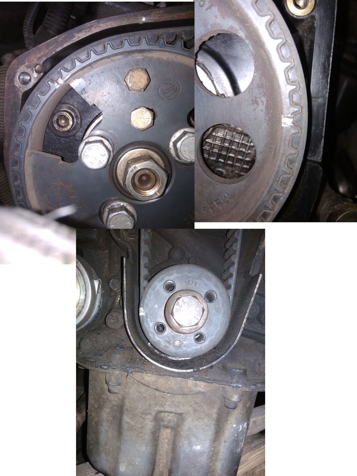

Здравствуйте!
Fiat Doblo 1.9D, 2004 года. двигатель 223-й, ТНВД Lucas Epic.
Заклинил генератор, проскочил ремень ГРМ. ОТбуксировали до ремонтников.
Они сделали ремонт генератора и отреставрировали форсунки (одна была плохая). Но видимо ремень ГРМ не смотрели. Машина работала: был холостой ход, тяга была плохая. Когда газуешь дымела чёрным (до заклина так не было).
Я уже дома обнаружил что метки ГРМ разные. Сам снял всё необходимое, чтобы переставить ремень. Выставил по меткам (как в книге, для двигателя с ТНВД или как в видео на 6:37 [url]https://youtu.be/B88GT3onXkw?list=PLtrBE8_mosNc1GNDSZraLvAgsDzZF3PmB&t=397 [/url]). Провернул коленвал 2,4,6,8,10 кругов - каждый раз метки везде сходились. Заводить мотор, а он не заводится: стартер крутит, потом вроде схватывает и глохнет. Если тапок в пол дать, то работает. Отпускаешь газ - практически сразу глохнет. Никаких стуков не слышно, звучит мягко. Дым валит белый, а затем опадает чёрная копоть.
Что я сделал не так?

Вот как у меня метки поставлены.

СообщениеДобавлено: Сб Июл 04, 2020 13:11    Заголовок сообщения: Ответить с цитатой
ivanivan
Все так зробив, але забув поміняти клапана, гнуті на рівні.

СообщениеДобавлено: Пн Июл 06, 2020 10:24    Заголовок сообщения: Ответить с цитатой
Не исключено. Но такое покажет только вскрытие
ivanivan
Требуется ещё отрегулировать зажигание шкивом ТНВД. И в книге об этом сказано как делать.

СообщениеДобавлено: Пн Июл 06, 2020 12:07    Заголовок сообщения: Ответить с цитатой
Leha-Zelenij
замер компрессии покажет загнутые клапана, без вскрытия.

СообщениеДобавлено: Вт Июл 07, 2020 18:57    Заголовок сообщения: Ответить с цитатой
OLE-OLE писал(а):
Leha-Zelenij
ремонтники, которым отдавал машину замеряли. В каждом цилиндре по 20. Что вроде нормально.

СообщениеДобавлено: Вт Июл 07, 2020 19:13    Заголовок сообщения: Ответить с цитатой
CreAtoR писал(а):
ivanivan
ivanivan писал(а):
OLE-OLE писал(а):
Leha-Zelenij
Питання до спеца ...
Гнуті клапана? чи ні???
Не зручно пройтись 50 метрів, до пішохідного переходу...
Буде зручно лежати на місці, на кладовищі!
Сообщения: 25289
СообщениеДобавлено: Вт Июл 07, 2020 21:16    Заголовок сообщения: Ответить с цитатой
20 - то наче замало для цього двигуна,нє?
В мене питання до ремонтників: якщо мітки по місцях, компресія 20 у кожному горщику однаково, паливо сі подає, то якого біса воно не заводиться? Свічки забули під'єднати? Або вони геть не робочі?
OLE-OLE
Якщо заміри правдиві, то нє.
Мало би десь перекосити.

СообщениеДобавлено: Вт Июл 07, 2020 21:20    Заголовок сообщения: Ответить с цитатой
Может подскажите книгу? Какое название искать? Можно конечно описать здесь, но лучше книгу или видео.

СообщениеДобавлено: Вс Июл 19, 2020 23:29    Заголовок сообщения: Ответить с цитатой
Так я ж писал, надо выставить момент насосом (как зажигание трамблером).

СообщениеДобавлено: Вс Июл 19, 2020 23:33    Заголовок сообщения: Ответить с цитатой
ivanivan
Ща только пересмотрел фото выше. А ниче, что на 1 зуб на РВ не сходится, не??... А пишите совпадают... С чем, с таким же предидущим положением?! Не правильным...
