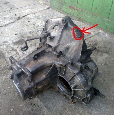

узнал вот (по фотке Минакова) что на коробке от уно 1,7 может и не быть дырки для датчика оборотов на коробке напротив маховика...
Фото прилагаю.
там где стрелка и кружек на ромбической площадке у меня отверстия под датчик о котором я говорил выше... Ну и верхнее переключение...

Это коробка с нижним переключением. Стандартная КПП с 1,7 дизеля. У меня такая же (за площадку не скажу - забыл посмотреть). А как у тебя оказалась на машинке КПП с верхним переключением?

то что на фотке с нижним я вкурсе Wink Ну а дальше сами разобрались... Но вот мой мысль (эт конечно все на свой страх и риск) - раз площадка есть (а это явно и утолщение) то дырки можно просверлить Embarassed

Не факт, что это поможет. Сигнала с индуктивного датчика может и мало бысть. И еще- штифт надо в маховик зап..., напротив предполагаемого ДПКВ.

Вот и я о том же (про штифт). Поэтому пока отложил идею, но не далеко. Попробую сначала от генератора тах с ГАЗ-3110 подключить. Может у меня геныч неправильно работает?
