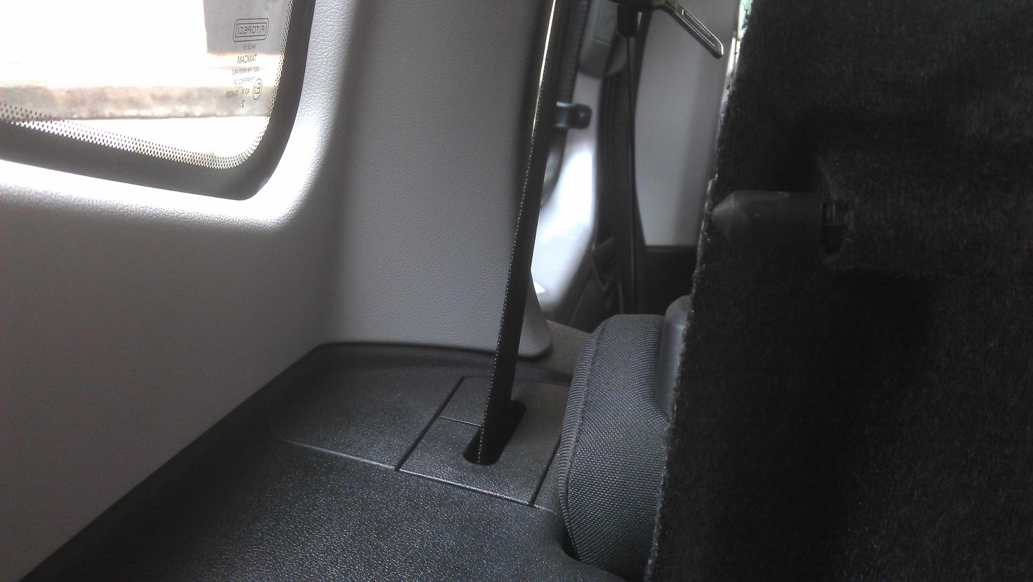

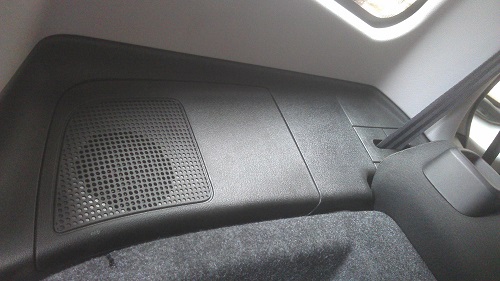

yustar писал(а):
Adagi0 писал(а):
а де на кубіку взаді динаміки находяться ?
Под треугольными стеклами задними или над арками задними и так и так правильно...
а можна фото? бо я щось не соображаю де вони там можуть стояти

Adagi0 писал(а):
yustar писал(а):
Завтра сфоткаю... Там над арками пластиковые накладки, а на них динамики.

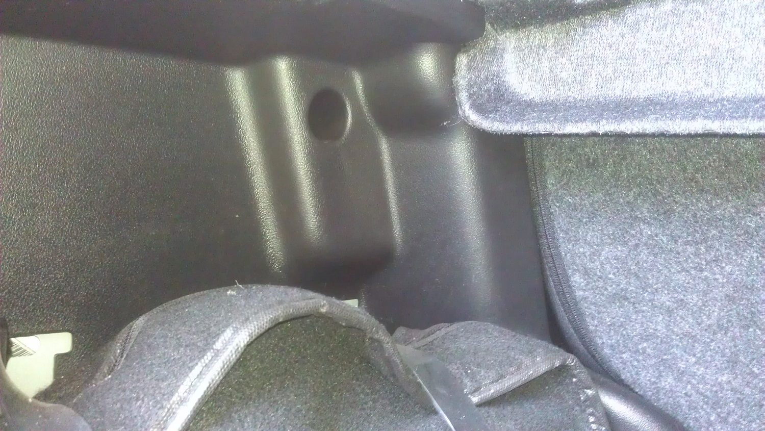

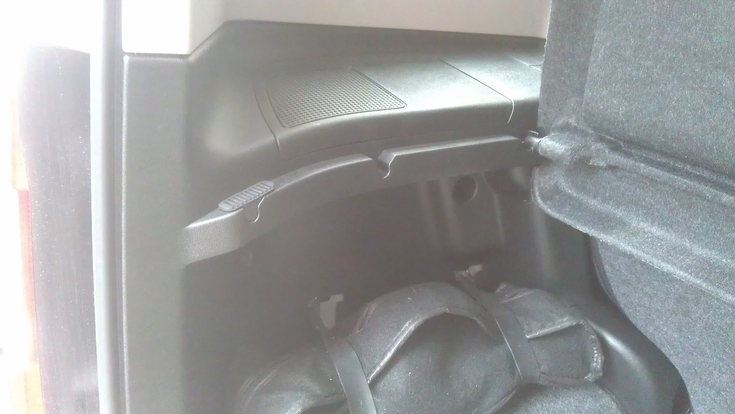

Есть просьба к quboводам показать в деталях крепления родных ремней безопасности- сегодня заезжали к дилеру- кубик уже продан(стоял недели 1,5-2 всего)

Ну завтра все сфоткаю стопудово Crazy Crazy
Склероз блин... А ремни, я так понимаю, задние фоткать?

Adagi0 писал(а):
yustar писал(а):
Ну как-то так...
