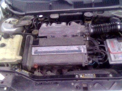

Romko
Зарегистрирован: 25.07.2006
Сообщения: 3653
СообщениеДобавлено: Ср Май 23, 2007 10:56    Заголовок сообщения: Ответить с цитатой
у меня так не выйдет сделать - поскольку в сторону салона уже ничего не отодвинеш Sad
