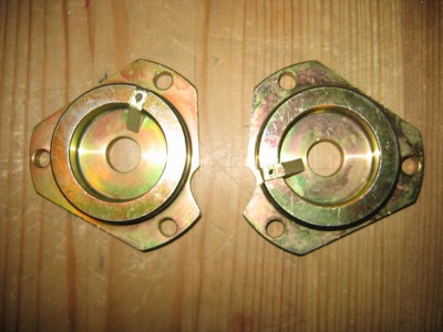

kolyan 777 писал(а):
Всем привет. Стал обладателем добло с метановой установкой. Есть у кого купить или взять напрокат конструктора ОЧЕНЬ нужно.
LEGO чтоли !?
Что значит LEGO?
Кондукторы - конструкторы. Oops!

жаль никто не откликнулся. Sad ремень установил без кондуктора. но были проблемы с натяжкой ролика. нужен ключ. Shout
