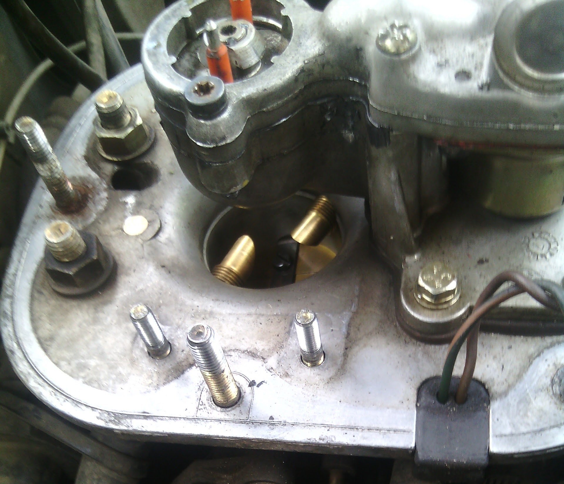

Копался в окрестностях моника, сфотал своё газовое хозяйство.
 Просмотрено:  199 раз(а)
