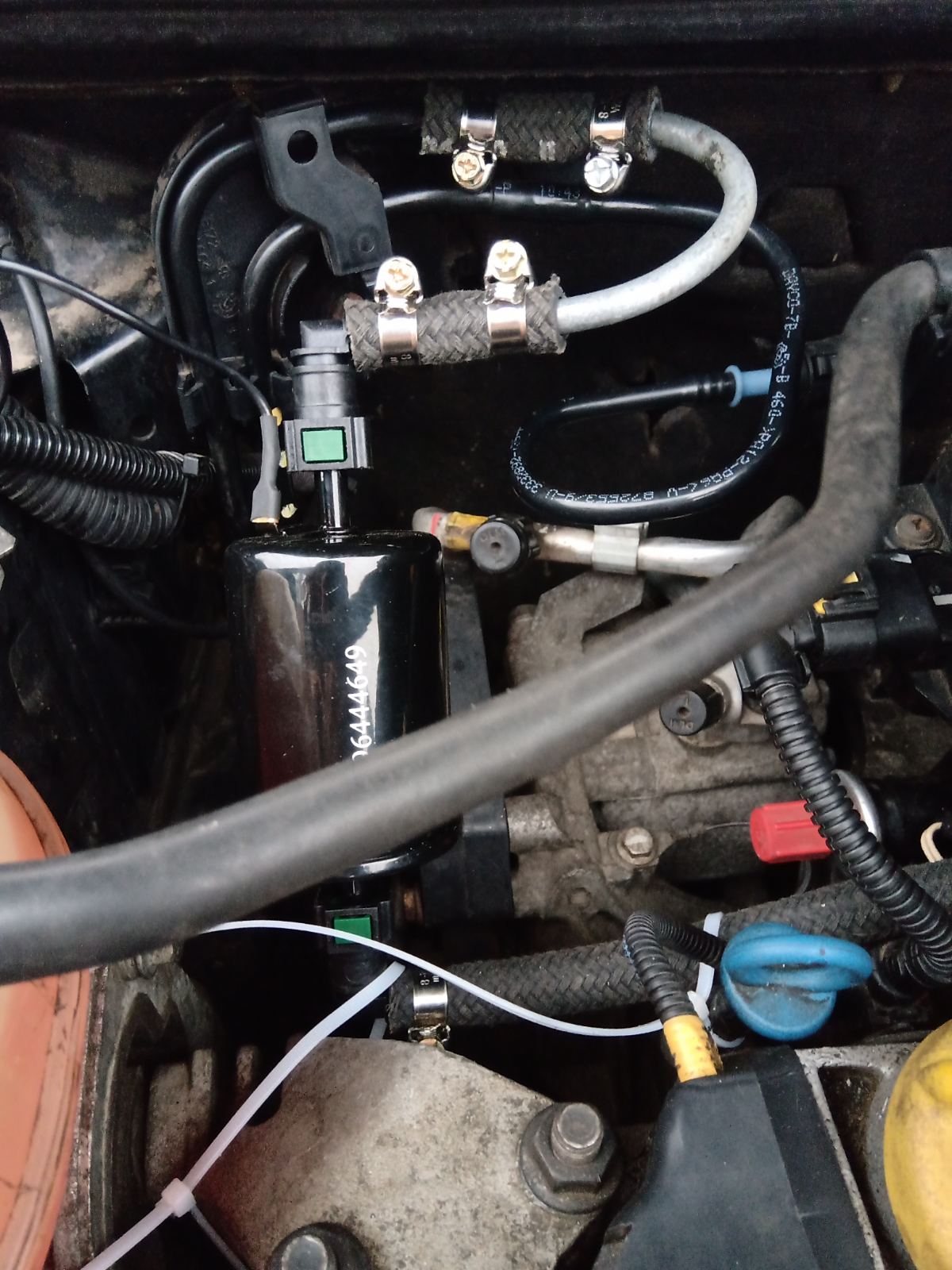

.jpg
Доброго дня.
Така ж проблема існує вже років 5 (власник тут присутній). Запустити зранку неможливо (дійшло до того, що запуск був 8-10разів).
Замітив дві речі: на холодну, коли завів, газує з провалом і притупленням, на дорозі, при різкому натисканні
 Просмотрено:  253 раз(а)

manhunt
Зарегистрирован: 30.10.2019
Сообщения: 644
Откуда: ЄС
Авто: VW Jetta 2.5 SportWagen & Suzuki DR650
СообщениеДобавлено: Сб Окт 17, 2020 10:22    Заголовок сообщения: Ответить с цитатой
у мене на бензині їздить нормально, та й на газу в принципі теж (до останніх переналаштувань, про які у попередньому пості).
Проблема тільки зі стартом після довгого простою, на холодну. А після того як звелась, з 3го разу - майже одразу працює в нормальному режимі, без будь-яких провалів тощо.

А тем временем Браво без фильтра в баке заводится с полоборота уже 4 день...
