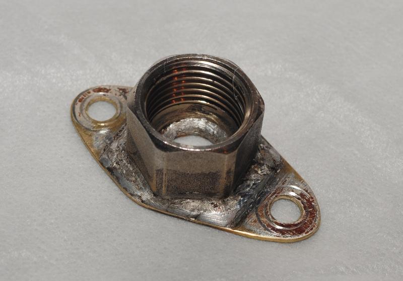

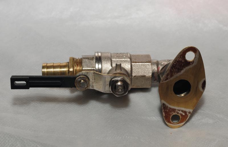

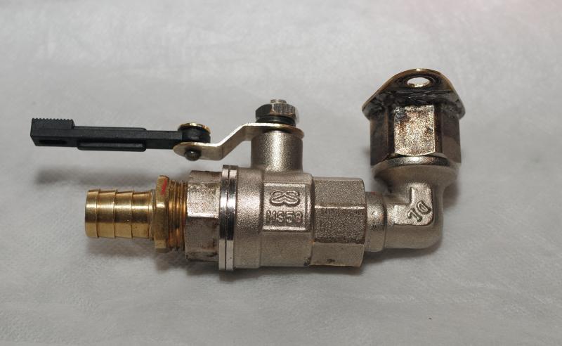

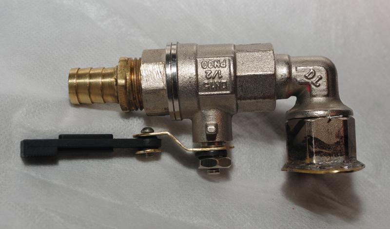

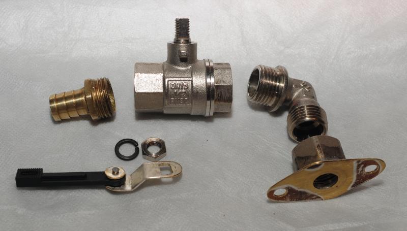

Спасибо тов.ХРЮКИНУ за наше счастливое детство! Smile
о чем это я?
а вот о чем.
прочитав вот это:
http://fiat-club.org.ua/forum/viewtopic.php?t=11547&postdays=0&postorder=asc&start=95
решился таки сварганить и себе подобное, ибо с 22 апреля езжу без краника с заглушеной печкой Sad А скоро зима...
вначале казалось, что сложно...но как говорится:глаза бояться, а руки-делают.
делал все по инструкции:
- ослабил краник (чтоб за вал можно было рукой провернуть),
- из 1.5 мм. латуни вырезал фланец
- при помощи горелки припаял его к гайке.
и т.д.
что получилось - смотрите на картинках
единственное отступление - не стал спиливать резьбу на одном из плечей угольника, для того, что соблюсти такое же расстояние между центром отверстия и осью краника. (у оригинального краника оно 33мм. у моего 40мм)
вобщем, как написано выше - респект и уважуха тов. Хрюкину.
на днях, закручу резьбовые соединения на герметик и смонтирую сие чудо на Типок.
