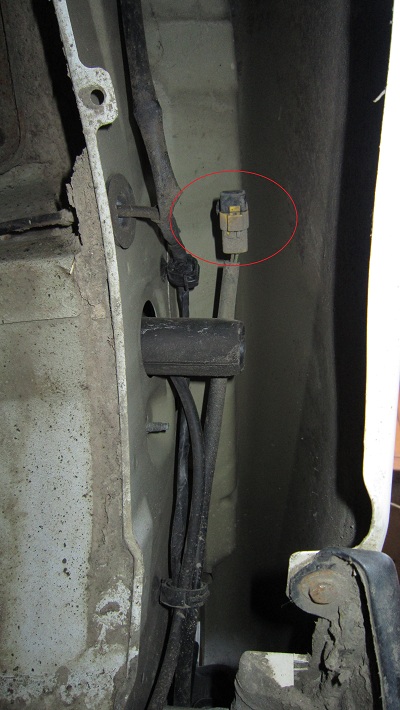

сьогодні знімав підкрильник і знайшов провдку на передні ПТФ

якщо зняти кришку запобіжників під капотом, там буде місце під реле для птф

| РОМАРТАН писал(а): | | сьогодні знімав підкрильник і знайшов провдку на передні ПТФ |

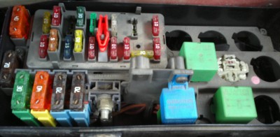

ну а вход у тебя есть для релюшки? Просто на сколько я понимаю и логически разсудить, то если нет даже входа для реле ПТФ в блоке под капотом то и проводки тоже нет, просто не знаю или стоит снимать просто так подкрыльник... Мне кажется легше самому разкинуть проводку по новой и не гадать куда и что идёт...или я не прав?

| не згідний, навіщо нова проводка якщо стоїть заводська. просто потрібно втикнути реле в потрібне гніздо.

| celebra писал(а): | | не згідний, навіщо нова проводка якщо стоїть заводська. просто потрібно втикнути реле в потрібне гніздо. |
так вот и в этом всём дело, тыкать то некуда !!!!

| якщо немає заводської - це інша розмова, але якщо є тоді навіщо дублююча? якщо є провід під птф то і має бути гніздо під реле. я так думаю.

| ну вот и я так думаю. Гнезда у меня нет, значит и проводки нет. Меня интерисует другой вопрос по поводу реле и предохранителя. Какое лучше реле чтоб подошло по схеме(или все реле на ПТФ так подключаются) что выложили выше добрые люди и на сколько нужен предохранитель чтоб наверняка хватило.
