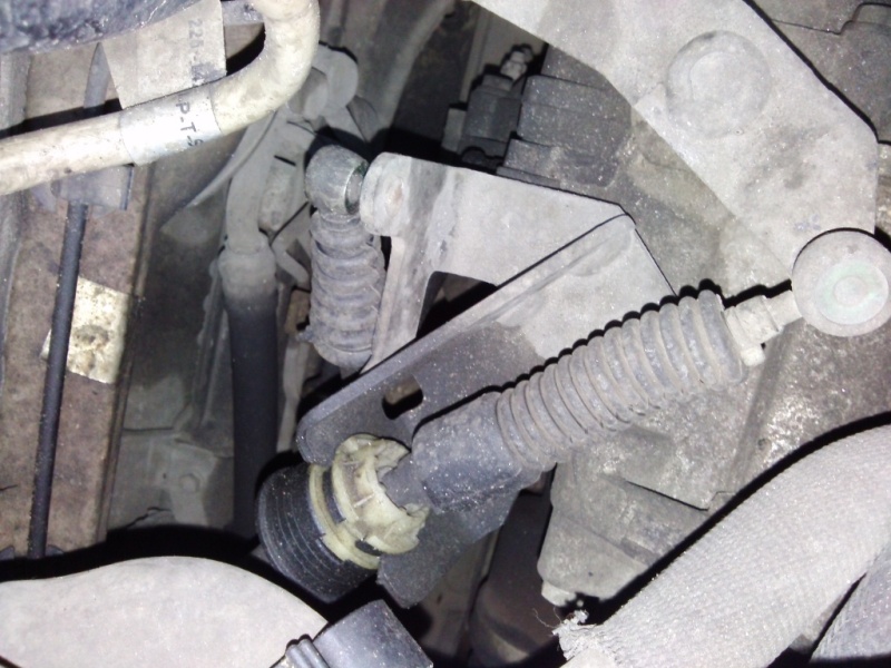

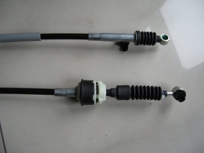

evo писал(а):
В общем ... подобрал на рынке Перова похожий пыльник за 25 грн.
Пришлось немного его подрезать с узкой стороны (можно было это не делать) и отрезать всю выступающую часть с широкой стороны.
Смазав его солидолом натянул на штатное место.
Сам трос вначале вымыл ВД-40 ... потом залил концентрат антифриза (вошло совсем не много).
Посмотрим, что из этого выйдет...
Додаю декілька фотографій.
Поки все добре.

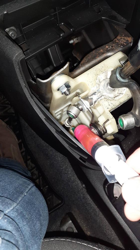

У меня такая же проблема обнаружилась. Замерзает тросик, отвечающий за перемещение вправо-влево. Всю прошлую неделю промучался. Стояли морозы в -15. Каждое утро начиналось с того, что сначала минут 10 прогревал стоя, а потом выезжал проехаться на 1-2-й передачах. Остальные не включались, пока не прогревался хорошо. Вчера потеплело, попробовал закапать шприцом антифриз под рубашку тросика. Игла в рубашку тросика влазит, но содержимое туда прокачивается с большим трудом. Не уверен, что достаточное кол-во вогнал. Если не помогло, прийдется ехать на СТО.

Не совсем антифриз совместим со смазками всякими, в т.ч. и троса- вода + этиленгликоль.
Уж лучше что-то совсем жидкое из масел- АТФ, веретенку(И-20...40), даже моторное класса 0(5)/30(40) буде не хуже.

Нє, ну а чо? У нас еще и тормозуху льют в тросики...
Сообщения: 17352
СообщениеДобавлено: Сб Янв 23, 2021 16:08    Заголовок сообщения: Ответить с цитатой
В ТЖ воды все-таки меньше, однако.
