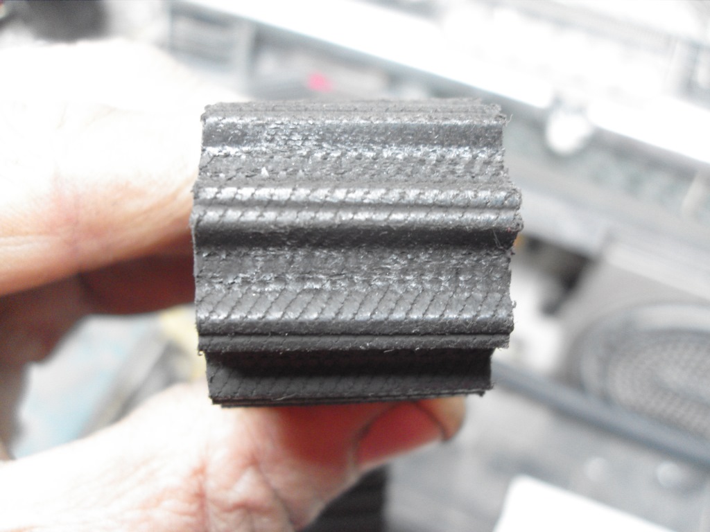

СообщениеДобавлено: Ср Янв 27, 2016 23:25    Заголовок сообщения: Ответить с цитатой
а это шо Shocked

Хоттабыч
Возраст: 60
Сообщения: 12017
Откуда: Киев, Соломенка
СообщениеДобавлено: Ср Янв 27, 2016 23:42    Заголовок сообщения: Ответить с цитатой
игорь 19777
сожги на костре - увидишь Smile
это не силовой корд, о котором речь
игорь 19777
Зарегистрирован: 07.03.2014
Сообщения: 567
Откуда: украина
СообщениеДобавлено: Ср Янв 27, 2016 23:55    Заголовок сообщения: Ответить с цитатой
Хоттабыч писал(а):
игорь 19777
смотря о каких нитях идёт речь. Но на фото ведь нити или что то другое?

СообщениеДобавлено: Чт Янв 28, 2016 00:03    Заголовок сообщения: Ответить с цитатой
на фото как раз видно как ушатанная шестерня КВ пытается вырвать зуб на ремне,как только хоть один оторвется то сразу выгребет подряд штук7-8 и тогда привет клапана
Хоттабыч
Возраст: 60
Сообщения: 12017
СообщениеДобавлено: Чт Янв 28, 2016 00:10    Заголовок сообщения: Ответить с цитатой
sheriff
+5

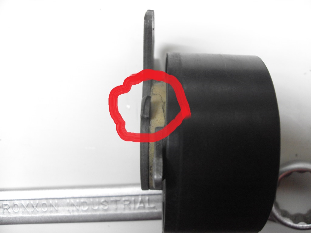

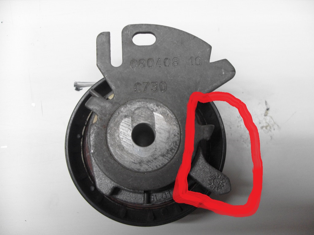

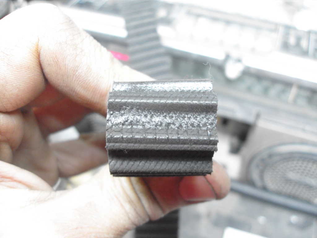

игорь 19777
Сообщения: 567
Откуда: украина
СообщениеДобавлено: Чт Янв 28, 2016 07:10    Заголовок сообщения: Ответить с цитатой
А вот и не угадал ушатан ролик, обломался фиксатор пружины, натяг ремня ослаб
 Просмотрено:  220 раз(а)
 Просмотрено:  253 раз(а)
серый07051975
Зарегистрирован: 31.01.2013
Сообщения: 69
Откуда: Кременчуг
Авто: Добло 1,6 бензин
СообщениеДобавлено: Чт Янв 28, 2016 21:30    Заголовок сообщения: Ответить с цитатой
Поддержу Игоря19777 -в прошлом году осенью ситуация 1 в 1 как на фото. Благо во время заглушил-пролет при ослаблении ремня на 2-3 зуба, обломанный фиксатор на натяжном, аж яйца свело-Извините за выражение.
игорь 19777
Сообщения: 567
Откуда: украина
СообщениеДобавлено: Чт Янв 28, 2016 23:10    Заголовок сообщения: Ответить с цитатой
У меня до этого не дошло. Просто по утрам начало всё больше и больше шуметь, звук с каждым днём нарастал, решил не испытывать судьбу, причём машина была недавно куплена до грма не лез, разобрал а там подбирался кирдык. Сейчас чехол грма сделал быстросъёмным чтоб можно было визуально хоть как то контролировать состояние ремня и ролика
