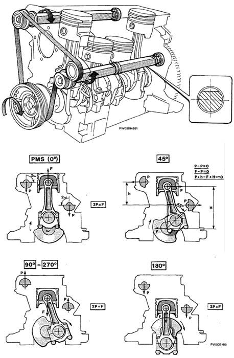

zardi215 Италофан Возраст: 45 Знак зодиака: Зарегистрирован: 13.04.2008 Сообщения: 134 Откуда: КРЕМЕНЧУГ, УКРАИНА Авто: Peugeot 406 Coupe, ex -TIPO 2.0 16V
Добавлено: Чт Июн 19, 2008 09:21 Заголовок сообщения: балансирные валы
это ремни на 2.0 16кл, но балансиры думаю подобные

ksv Италоманьячище Возраст: 46 Знак зодиака: Зарегистрирован: 21.09.2006 Сообщения: 3352 Откуда: Киев Авто: Leaf 13 S+/Leaf 19 SV/Chrysler Pacifica 17 LX
Добавлено: Чт Июн 19, 2008 10:57 Заголовок сообщения:
2.0 8v также (я по этой схеме ставил)
передний вал 7 - метка на кожухе ремней
задний вал 8 - метка на помпе
