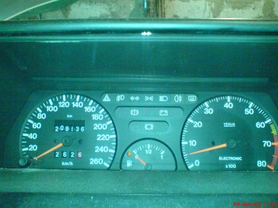

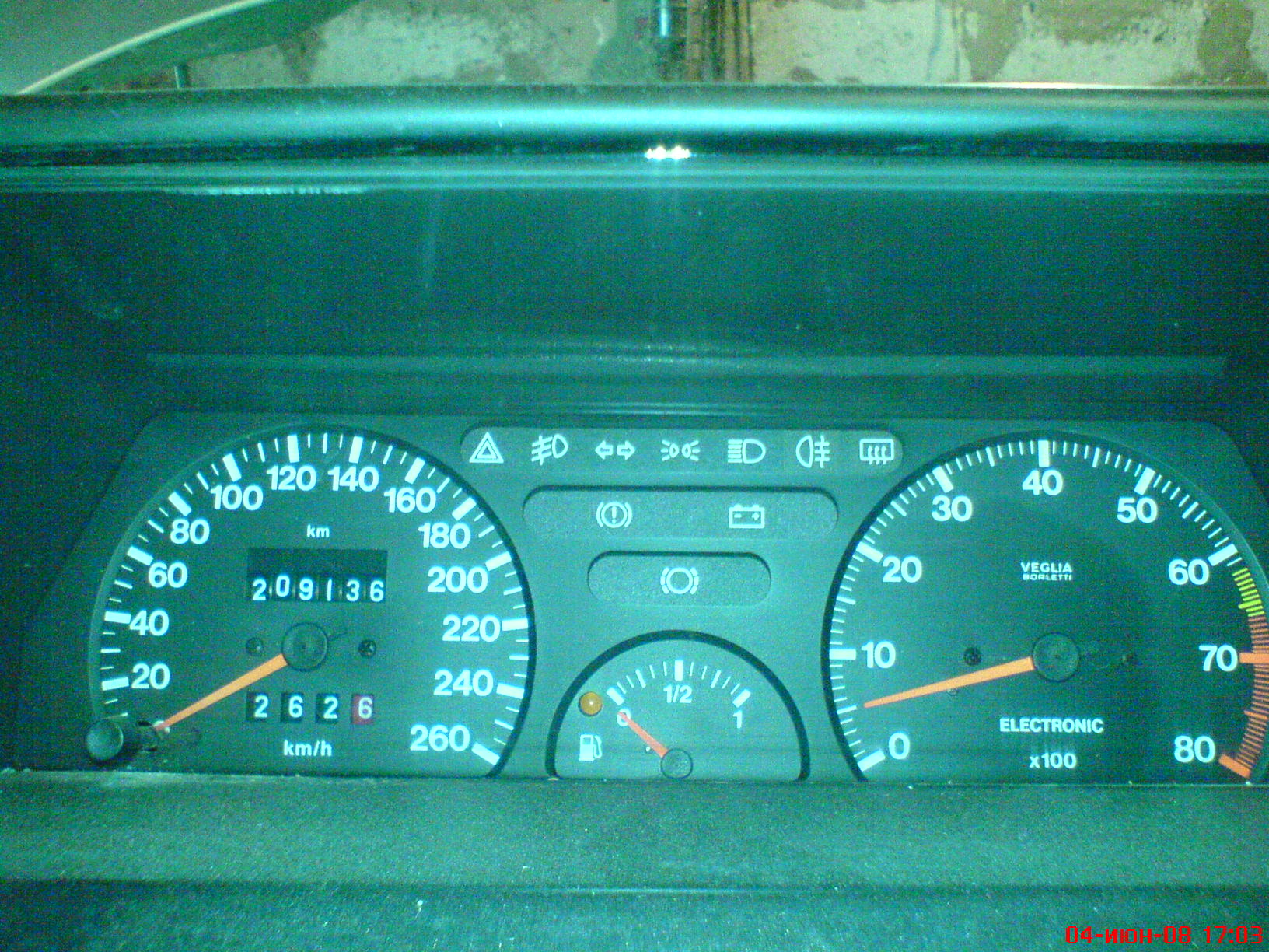

HELP тахометр не работает на Tipo 2.0 16V

ещё не работает датчик уровня топлива, прозванивали - проводка порядок, видимо сам датчик умер. да мотор 160 А8 046

Да посмотри масу, у меня тож такая фигня была пока случайно не нашел провод хреново приклеплен, МАССА 100%!!!!

та масса что слева на лонжероне, смотрю, это уже прописные истины Very Happy

да масса с коробки на левый лонжерон у меня прикручена! ща попробую пошевелить - может контакт плохой, а датчик топлива меня уже подколол - остановился без бенза, расход пока не вычислил, но он не малый Shocked

Под аккумом на левом лонжероне все правильно. Смотри внимательно, бывает ломается провод прямо возле контакта.

ну вообще то там не шевелить надо а открутить колодку, прочистить, смазать и забыть надолго что она есть.
смешно выглядет когда останавливается авто, открывается капот, водитель что -то шевелит, закрывает и едет до недолгого следующего раза

с массой всё ок, и с передней и с задней(под левым стопом в багажнике) буду душить электриков - пусть ищут

посмотри еще в салоне под панелью на стойке масса есть, которая на панель идет. Ее там, правда, сложно найти. Я задолбался искать. Она там довольно глубоко и под ковролином упрятана.

Pustynnikov - эта масса на стойке слева? интересно, будем искать

Ну, не на самой стойке, а за ней. Сними обшивку слева под панелью, там и увидишь...
