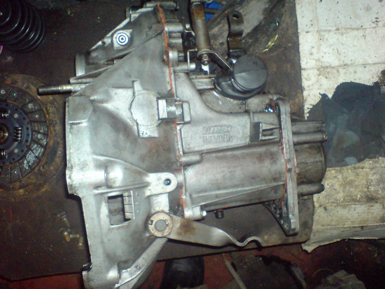

Taras_Potatos писал(а):
remax писал(а):
Мне Taras Potatos продал коробку со своего дизеля на мой карбюратор - ниче, летает! А вот 6-сти ступка, ето мечта не только твоя!
Very Happy
Я таке зробив????? Shocked Shocked Shocked
Память у тебя короткая... А с чего ж тогда у меня твоя коробка, может я неправильто тебя понял, когда ты мне ее продавал, сказал что с дизеля... Pardon Да и машина едет по спидометру 100 а на самом деле 130-133, неоднократно замеряли. В любом случае спасибо тебе огромное Drinks or Beer
Вот кстати ОНА, только чистая:
Very Happy
Я знаю, що продав тобі коробку Laughing , але я ніразу не казав, що вона з дизеля. Це КПП від 1500сс МІ.
Very Happy
Все одно спасибі!!! Very Happy
