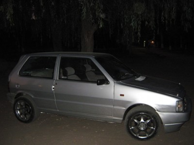

ну че сразу не фанат??? Sad мне надо ездить много, просто не могу найти турбину, если есть инфо где достать - напиши пожалуйста!!! не хочу с ремонтом турбины морочится, в Мелитополе восстанавливают 900 грн ремонт за 4 дня, 1400 грн - зп 1 день!!! Мне надо новая!!!
мой унчик после кузовного ремонта

Хороий унчик, но кЕтайские дицки и замочки на капоте немного портят картину.
1.5 никогда не поедит как 1.3 турба. Если ставить атмосферный, то не меньше 2.0. Я бы заморочился с ремонтом этой. Или сварил бы новый коллектор под другую турбу.
