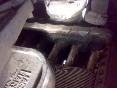

Эпоксидка и есть двухкомпонентный клей. Он с советских времен существует, только теперь некачественный стал - не застывает по указанному соотношению или нужно нагревать.
А по ABRO посмотрю, хочу качественный.
sheva70 ты клей полностью всю сторону - так намного лучше получается. Только не бери быстрозастывающие компоненты - работать можно не спеша и клей лучше затекает. У меня эпоксидка идеально все залила.

Вот поцарапал отверткой, вроде твердое

Все отслужил клей, и у меня потек радиатор практически по всех клеянных местах.

покупай с с ВАЗ08-09-10
приналичии умелых рук становится идеально. стоимость 200грн нового. у самого стоит на дедре 2,0 такой

Спасибо minakoff уже поставил, только что описывал здесь http://fiat-club.org.ua/forum/viewtopic.php?p=245890#245890
