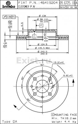

Размеры, должны быть как на рисунке. Но все-же промерь родной для гарантии. Вещь, как никак не дешовая.

Есть подозрение, что тебе или не то впарили, или в другой коробке. Т.к. по всем каталогам под № 09.5870.34 пробивается диск d=257мм на 5 отв. для Ситрона, а под № 09.5870.14 - d=257мм для Браво. Для Сиены d должен быть 240мм (по каталогам).
