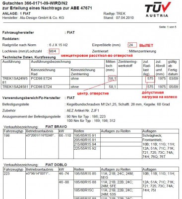

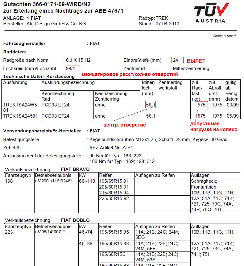

Типо размери на диски и шини по фиат добло
шини+диски.pdf
Скачать
 Загружен:  467 раз(а)
Сергей111
Возраст: 69
Зарегистрирован: 23.01.2008
Сообщения: 60
Откуда: Кременчуг
Авто: FIAT DOBLO 1,3 MULTIJET 2007
СообщениеДобавлено: Чт Июн 03, 2010 14:42    Заголовок сообщения: Ответить с цитатой
Слава_Вин писал(а):
Тема про диски и про титаны крутится уже очень долго. Напишите же хоть кто-то жирным шрифтом все параметры. Только не "я думаю" или "знакомый всем растачивал, так вот.." Иднекс нагрузки, вылет, ... все, все параметры. Будет крайне полезно. Такой инфы я не встречал.

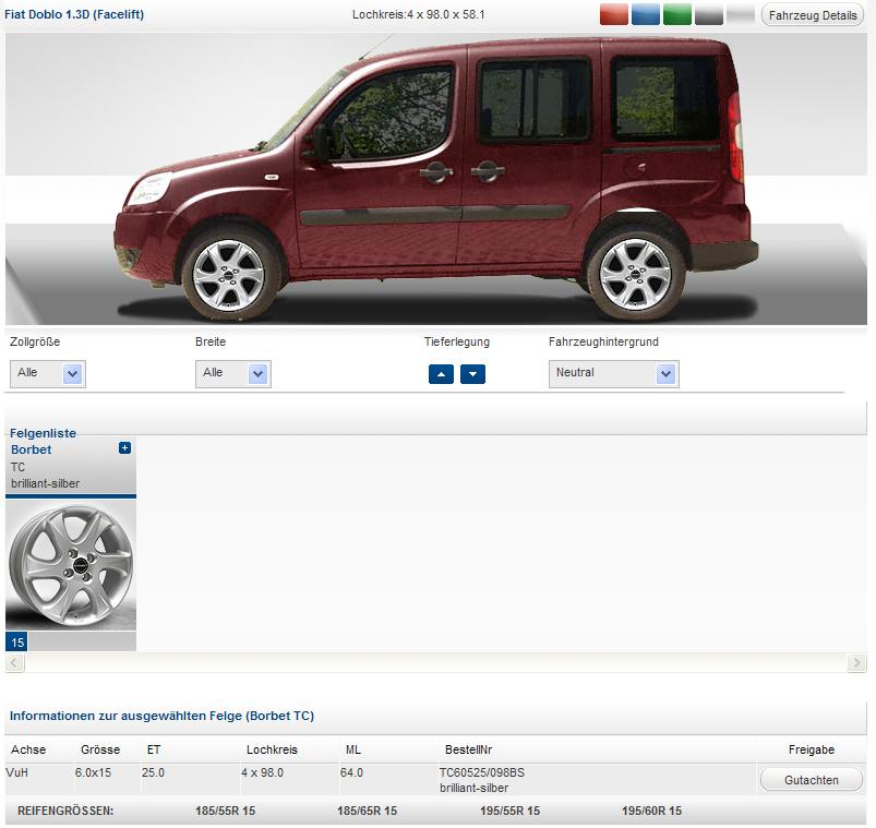

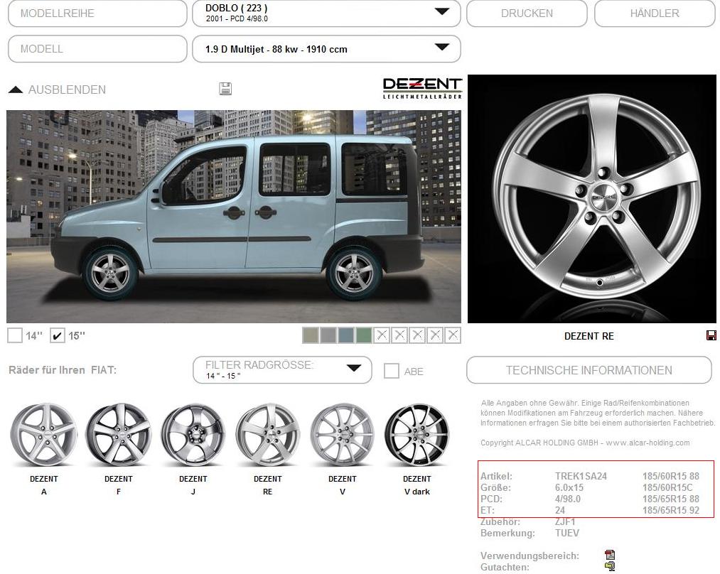

все параметры можно найти на сайтах производителей - в конфигураторах, например: http://www.dezent-wheels.com/AlcarKonfigurator/produktion_neu/index.php?&fdi_mod=S21&fdi_key=16424
http://www.borbet002.mx-live.com/default.aspx
 Просмотрено:  972 раз(а)
 Просмотрено:  1045 раз(а)

СообщениеДобавлено: Чт Июн 03, 2010 23:23    Заголовок сообщения: Ответить с цитатой
Ух!!!! Спасибо!!!! Только что там делают диски с пятью болтами????
Буду рад любому доброму совету
Сергей111
Возраст: 69
Сообщения: 60
Откуда: Кременчуг
СообщениеДобавлено: Пт Июн 04, 2010 09:15    Заголовок сообщения: Ответить с цитатой
Просто DEZENT хуже проработал конфигуратор, а BORBET лучше - нарисовали как надо на 4 болта
