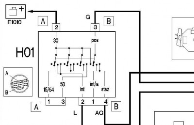

Вот распиновка колодки замка зажигания,на всякий случай.

Ігор, спасибо. У Вас вся схема есть? Не поделитесь?
Итак, итог (почти).
У Добло 1.4, в противоположность схеме =Avtorarytet= 'а, А4 и А7 имеют строго противоположные значения: А4 +12 постоянно, А7 +12 при включенном зажигании. У магнитолы на переходнике возможно, переключив разъемы, поменять эти провода местами. Это я и сделал, магнитола перестала забывать настройки на станции, но слушать её с выключенным зажиганием по-прежнему было невозможно. Ток потребления выключенной магнитолы - 5 мА.

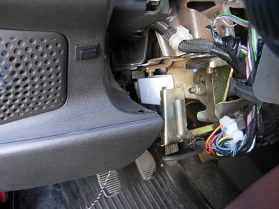

Я себе буду ставить выключатель отдельно на этот желтый провод вот тут на фото.Кнопка которая уже стоит включает габариты (аналог поворота ключа зажигания в положение паркинг или типа того,короче на всех заках этот режим со временем перестает работать.)Ниже нее будет стоять тумблер такой же по форме.Я тоже взял Пролоджи и со снятой панелью там мигает постоянно лампочка в виде треугольника привлекая лишнее внимание.
