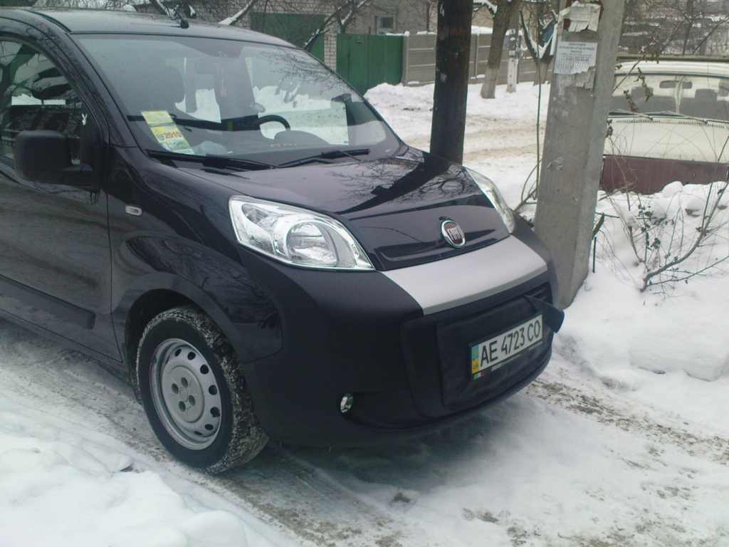

Я фартук сделал из кож зама, сейчас открыты уголки сверху. Разница в скорости прогрева и поддержания температуры когда в пробках или просто стоишь - ОГРОМНА.

вот фото фартуха

Вчера полностю закрыл радиатор, по городу нормально но по трасе пришлось немного приоткрыть.
DimkaZho
Зарегистрирован: 22.09.2008
Сообщения: 246
Откуда: Днепр
Авто: Fiorino 2008
СообщениеДобавлено: Вс Янв 04, 2009 18:29    Заголовок сообщения: Ответить с цитатой
Лысый писал(а):
В вчера полностю закрыл радиатор, по городу нормально но по трасе пришлось немного приоткрыть.
Мне такое решение не нравиться так как гнуться соты Confused
