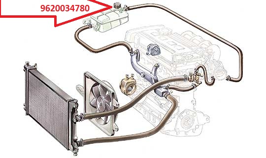

Qstas
Зарегистрирован: 22.03.2007
Сообщения: 8268
Откуда: Хануд
СообщениеДобавлено: Вс Янв 05, 2020 21:53    Заголовок сообщения: Ответить с цитатой
Проверь герметичность системы.
Без давления в системе не будет полноценной циркуляции.
(особенно в тех случаях когда расширительный бачок ниже головы.)
(номер пробки от Ulysse 1.9 TD)

СообщениеДобавлено: Пн Янв 06, 2020 09:09    Заголовок сообщения: Ответить с цитатой
І шо, оті лопатки раптом так пропали, чи пройшов час, поки їздили на воді чи сурогаті? Треба бути великим оригіналом, шоб довести до такого.
Пару днів тому міняли термостат на Пунто пана Корлеоне, після цього, вчора жалівся- жарко стало в салоні. І х/з чого це, та не було часу систему охолодження катувати, шоб призналась, падлюка.
Тиск в бачку може буди один- від розширення при наріванні антифризу, за цим слідкує один з клапанів пробки, а поміряти тиск помпи навряд чи вийде так просто, та і тиску того...
