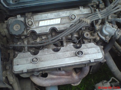

А звітки така інфа про мотори,що можете сказати про мій моторчик 149 с2 046,а то крім того,що він 16 клапаний нічого незнаю?

| KRM писал(а): | | А звітки така інфа про мотори,що можете сказати про мій моторчик 149 с2 046,а то крім того,що він 16 клапаний нічого незнаю? |
дивлячись на нього Я тобі скажу, що він не 16 клапаний, а 8, просто в цьому двигуні 2 розпр. вала. В мене двигун один в один з твоїм 1,6 DGT(2 розпр. вала 90 к.с.)

| А для чого тоді 2 розп.вала?і тоже 149 с2 046

Один для впускних клапанів, інший для випускних.

| Цитата: | | дивлячись на нього Я тобі скажу, що він не 16 клапаний, а 8, просто в цьому двигуні 2 розпр. вала. В мене двигун один в один з твоїм 1,6 DGT(2 розпр. вала 90 к.с.) |
Двиг восьмиклапанный!
Сходи, неполенись по ссылке в моей подписи - много о своём движке узнаешь!

149 c2 046 ставился еще на дельту GT - классный короткоходный движок ,крутится до 8500 на стандартной поршневой а два распредвала для того чтобы вписать в камеру сгорания клапана большого диаметра с большим углом развала ,что положительно сказывается на максимальной мощности. кстати 90 л с это он на типо с катализатором - на дельте он выдает 105-107, что для него далеко не предел

| Прошу прощения за поднятую старую тему, но мне крайне интересно. что ж я за двигатель переставляю в свой типус.. из внятной маркировки на нём все те же "M401KA16"!!! и номер под ним "7672392".Похож на 1,8 или 2 ку, но никто точно сказать не может. предположительно снят с Лянчи. Неужели это 1.6 двухвальный?? Внешне отличается от фото выше тем, что трамблёр на двугом валу и есть второй датчик температуры ОЖ(на фото прилив).Стоит впрыск MPI Weber. Спасибо заранее!
