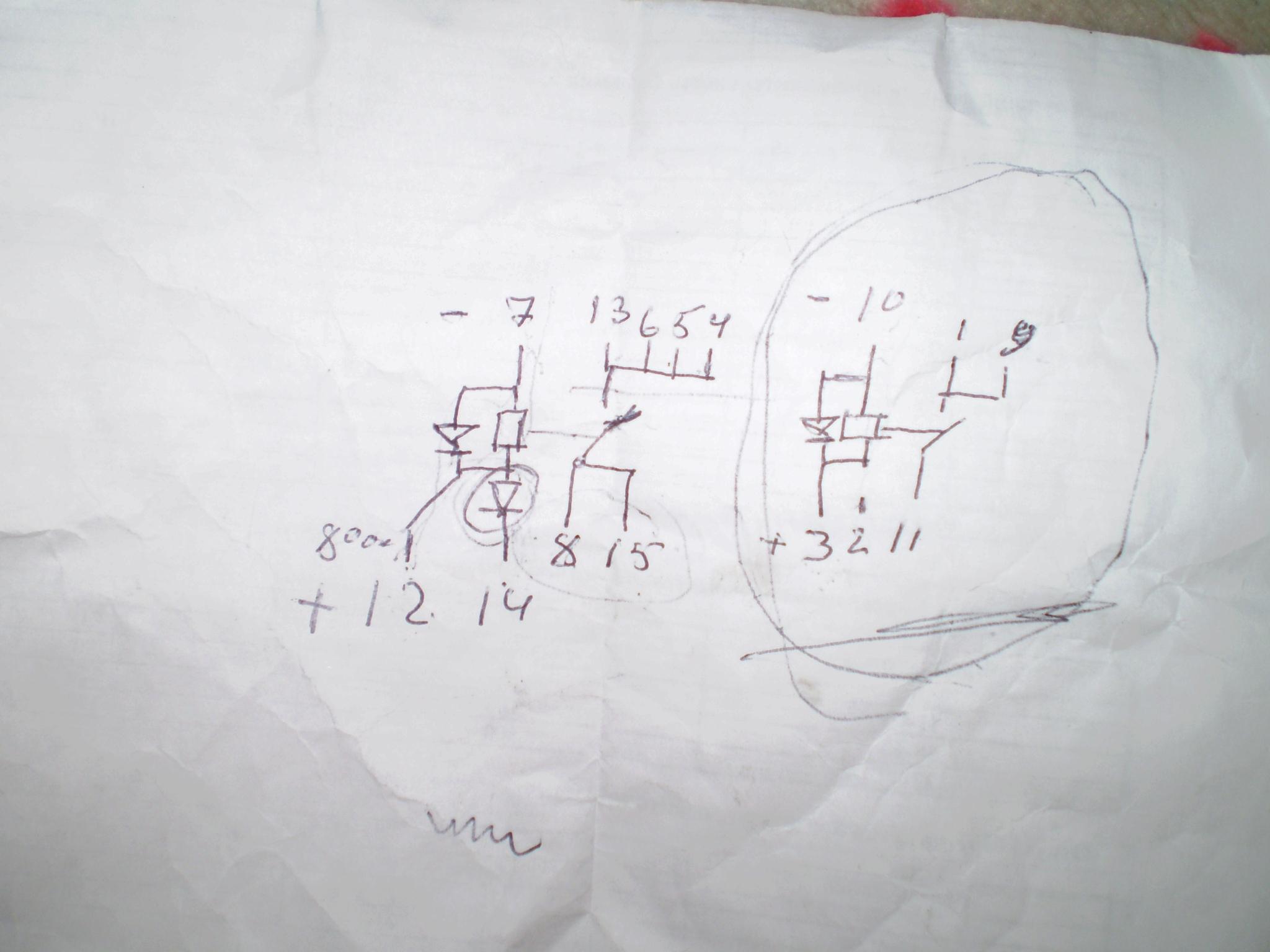

А вот вопрос про диод (в реле): (вопрос в комменте)
Нарисовал схему так сказать "на коленке" диод на ножках 14-12 пробит (прозванивается в обе стороны) КАкие могут быть последствия? стоит из за этого менять все реле?

А в чем проблема его заменить? И подписал бы куда идет вывод 14, так сложно предполагать.

ПРоблема втом. что реле не разборное, нее, разломать то его можно только собрать его будет проблематично, а куда он идет я не в курсе.

Когда появляется напряжение на 12-м выводе- срабатывает реле и появляется напряжение на 14-м выводе. Диод стоит, чтобы если в цепи 14-го вывода появится напряжение отдельно, (а на 12 не будет) не сработало реле. Остается только подумать, что может работать всегда, когда включен насос и когда выключен насос запускаться отдельно.

Тю, та прилепи последовательно со сгоревшим новенький, так как и нарисовал, к 14 выводу.
