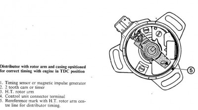

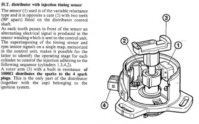

Нашёл
Этот датчик никак не влияет на зажигание, он указывает мозгам когда в первом цилиндре начнётся такт впуска (для впрыска топлива), дальше они (мозги) сами знают что через 1/2 оборота нужно брызнуть в 3, + 1/2 в 4, + 1/2 во 2
см ниже

DIN Италоманьячище
Возраст: 57 Знак зодиака:  Зарегистрирован: 30.03.2006 Сообщения: 7610 Откуда: г.Харьков
Добавлено: Пн Фев 12, 2007 19:10 Заголовок сообщения: |
это датчик Холла, вернее, катушка индуктивности, два провода 100% идут на мозги и двиг глохнет если эти провода скинуть,
датчик ПКВ тупо показывает в каком положении находится первое колено, а этот уже показывает на какой угол довернули трамблёр для момента зажигания, естесственно с ним доворачивается и крышка с высоковольтными проводами,
а датчик детонации убрали за ненадобностью, -- лямбда справляется
_________________ лучше с другом потерять чем с дураком найти |
Nick Италоманьячище
Возраст: 45 Знак зодиака:  Зарегистрирован: 20.01.2006 Сообщения: 1503 Откуда: Kiev-Belaya Cerkov
Добавлено: Пн Фев 12, 2007 21:05 Заголовок сообщения: |
DIN
Demian
у вас разные системы зажигания. У Дина в трамблёре стоит индуктивная катушка, називается Датчик фазы, орентируясь на него и дачик ВМТ (к стати тоже индуктивный, а не хола) ЭКУ делает своё дело, и поворот трамблёр очень даже дохера меняет зажигание, вплоть до остановки, просто у него что-то намученно.
ksv подедб ко мне, я те покажу как он "не влияят".
ksv Италоманьячище
Возраст: 46 Знак зодиака:  Зарегистрирован: 21.09.2006 Сообщения: 3352 Откуда: Киев
Добавлено: Вт Фев 13, 2007 10:38 Заголовок сообщения: |
Nick
я на ремонте
ты стробоскопом мерял??
ksv Италоманьячище
Добавлено: Вт Фев 13, 2007 11:55 Заголовок сообщения: |
Блин сами запутались и меня запутали.
Датчик 1 к зажиганию никакого отношения не имеет (читайте что на писано на рисунке) он выпасает ВМТ и НМТ 1-го цылиндра, предаточное коленвала к распредвалу 2/1 (2 оборота коленвала 1 распредвала) зубы на кулачке 2 расположены на 90 градусов (что и есть ВМТ и НМТ учитывая предаточное число).
Опережение зажигания регулируют мозги на основани показаний датчика КВ и коректируют (лямбдой, ДПДЗ, датчиком абсолютного давления, температуры воздуха и охлаждайки)
Вся регулировка трамплёра состоит в выставлении меток на разнощике и корпусе трамплёра при ВМТ (см рисунок)
Nick двиг глох из-за точто при подаче искры конёк разнощика не доставал до контакта в крышке трабплёра
41.35 KB |
778 раз(а) |
