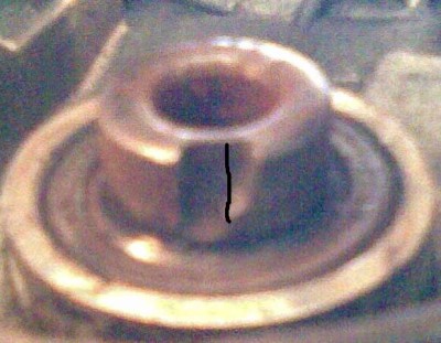

СообщениеДобавлено: Пн Мар 16, 2009 22:46    Заголовок сообщения: Ответить с цитатой
Привет всем. Пришлось изменить тему!
Разобрался в чем дело.
На коленвале стояла не родная шпонка и разбила шпоночную канавку (см. фото хоть и плохого качества). Отсюда нарушенное зажигание, впрыск топлива в закрытые клапана и т.д. и т.п.
Что делать?????
Может кто сталкивался с такой проблемой???
Плиз!
Вот что есть и помечено как должно быть.
