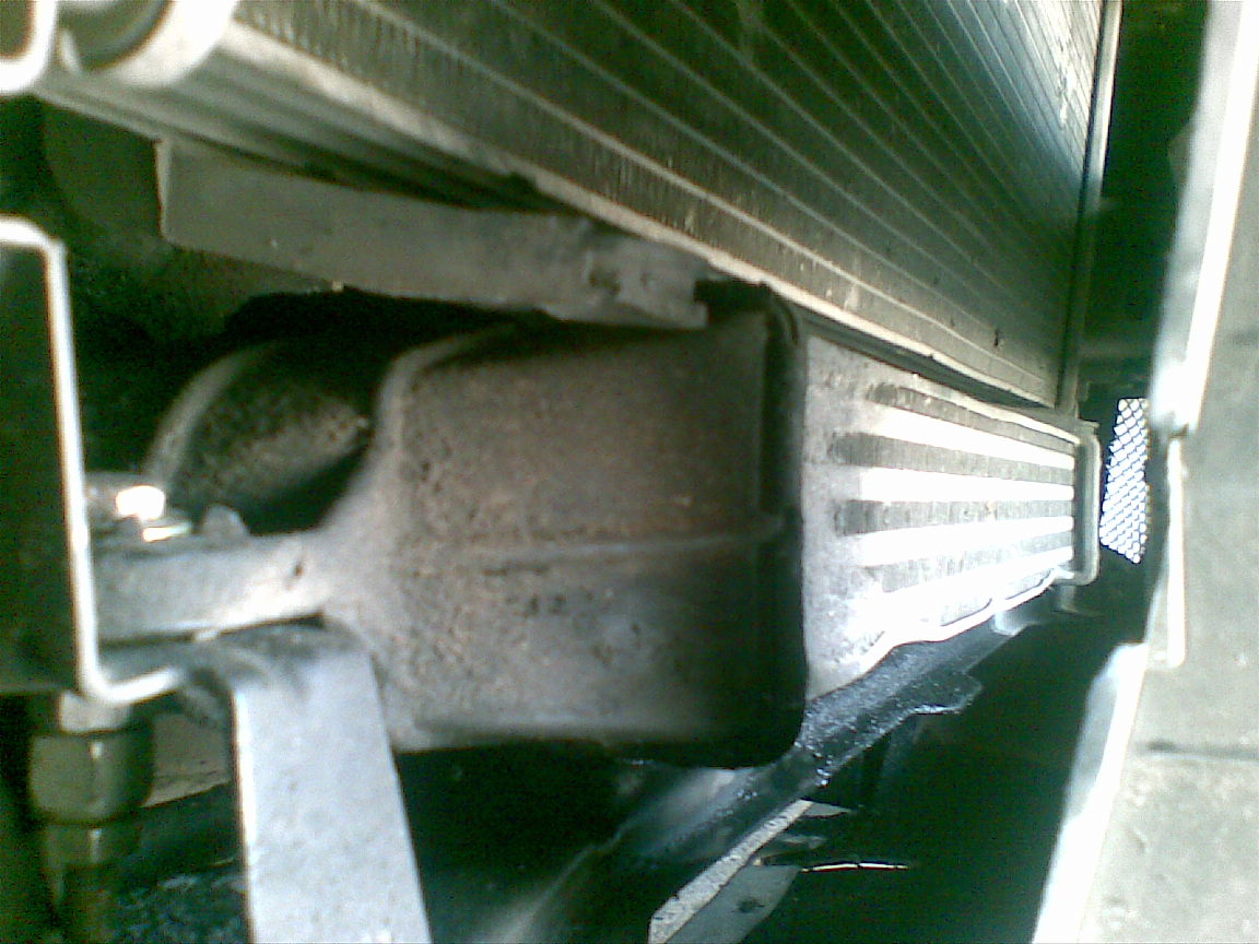

Под радиатором еше есть маленький радиатор (который был не прикручен) вот с него маселко капает.

По ходу это масляный радиатор. Желательно бы фотки. Обязательно его прикрути. А то он скорее всего и репнул от того что болтался. А кондей у тебя есть?

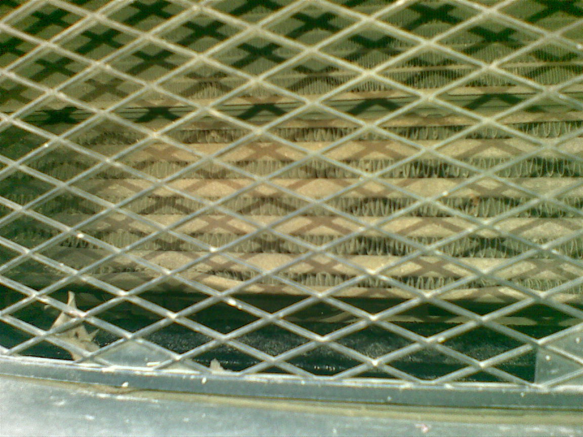

кондицыонера нету,радиатор как увидел зразу прикрутил.
фильтр воздушный подуставший, новый заказал, а мне все завтризайди и завтра (наелся я ихних завтраков завтра еше за одним пойду) без фильтра пробывать боюсь.
толковой диагностики нету, диагностика неакуратного мастера подойдет?
от того что снимал акк батарею могла прошивка слитеть?

Да, так ничего не видно. Но по ходу радиатор уходит. Прошивка слететь не должна была. Я даже не знаю ремонтируют ли такие вещи. а крыворукого механика даже не вздумай подпускать. Поменяй фильтр и поузнавай а-берется кто-нибудь ремонтировать радиатор или б-поищи на разборке такой же.

тот радиатор есть кулер надува. масло из него либа из турбы, либа из вентиляции кртерных газов. т.е. либа пипец турбе, либа кольца, либа просто почистить газоотсос. эксплуатация твоего двигателя допускается только на синтетическом масле для турбодизеля.
