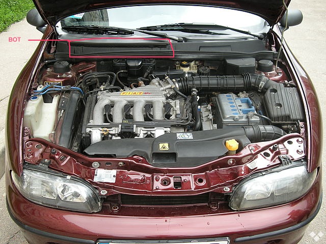

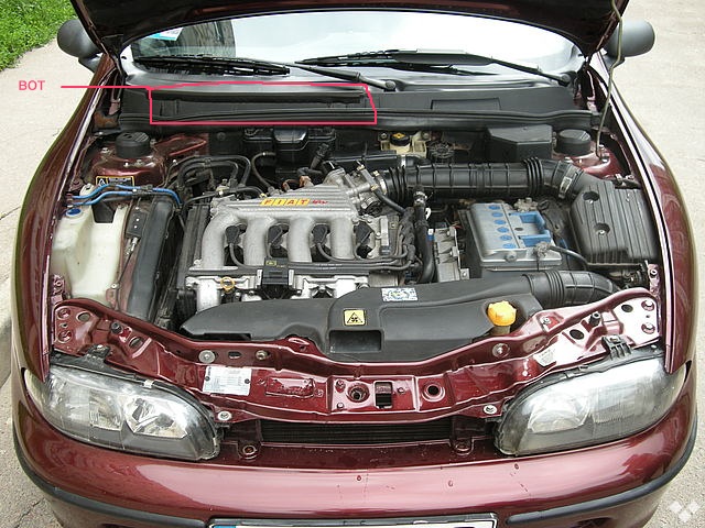

Подскажу, только сфоткай и выложи место с фильтром и без него, очень надо!!!
Смотри, заслонка на двух шурупах, сразу под пасажирской щеткой, там где заканчивается снизу ветровое стекло и начинается пластмасса, там еще есть резиновый уплотнитель примерно 50 см, он снимается.

lefty
Зарегистрирован: 21.06.2009
Сообщения: 1621
Откуда: харьков
СообщениеДобавлено: Чт Июл 16, 2009 20:59    Заголовок сообщения: Ответить с цитатой
Не вопрос, сделаю фото и выложу. У меня уже стемнело, так что постараюсь залезть до работы с утра.
