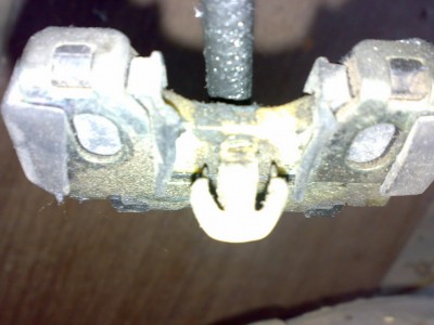

Кто теперь может по защелке помочь:
- как она ставится - с поворотом, или щелчком, или ещё как?
- может есть фотка защелки?
- может кто-то может дать её размеры?
- и наконец (во что не верится), кто знает где её взять?

Там защёлка "эксклюзив". Искать только на разборках. Как она выглядит по памяти даже трудно описать. Ш-образная вроде... Вставляется сверху, а потом защёлкивается снизу, сама с собой получается...

Вот такая
 Просмотрено:  298 раз(а)

Спасибо.
Выходит она там есть, только один зуб сломан.
