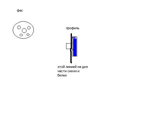

K()RE$]-[ писал(а):
что-то вот такое вот
Ну, картинка - глаз не оторвать.
А что же всё-таки отломилось-оборвалось?

ну собственно вот...

ребусы загадываем? Smile

Что-то я не понял, ступицу пополам разорвало? Shocked Shocked Shocked Shocked Shocked

у тя чё, ступицу пополам распилило? ЧЕМ?!?!?!?!?!?!?!?!? Shocked Shocked Shocked ОДОЛЖИ на полчаса... Very Happy

у наружного ШРУСа карандаш со шлицами отломило
2 пустников
тормозной диск прикручен к ступице а ступица запрессована в подшипник и подшипник запрессован в поворотный кулак
а вот ШРУС вставляется в ступицу и затягивается снаружи гайкой
и даже если его обломило нажав на тормоза ты заблокируешь вращение ступицы и сможешь открутить гайку
потому что чтобы срезало сами шлицы с карандаша я еще не видел ни разу а вот карандаш от колокольчика в котором собственно ШарнирРавныхУгловыхСкоростей отламывает иногда (перекалили)

To K()RE$]-[:
Олег, ну реально нифига не понятно из твоего рисунка... Unknown
